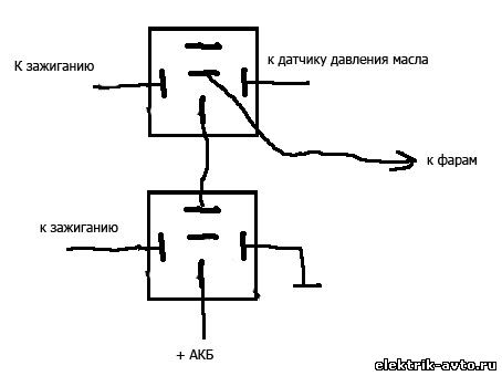

здравствуйте.
ребят, подскажите пожалуйста несложную схему (на релюшках) чтобы при пуске двигателя автоматически включаслся ближний свет. и соответственно выключался при глушении двигателя.  я погуглил - но что то схемы везде уж слишком сложные.  у моего знакомого на 2107 стоит такая приблуда на двух релюшках. но там подключение другое, на 2109 не подходит.  ( машинка 2109 высокая панель, инжектор)
timer
Сообщений: 181
Репутация: 2
Вот схема, сработает почти на всех машинах
Прикрепления: 5394954.jpg(29.7 Kb)
aletdin
Сообщений: 8
а два провода "к зажиганию" это куда, на какие контакты? где плюс подается после 1ого поворота ключа? и работает это, я так понимаю, когда "давление" лампочка гаснет?
timer
Сообщений: 181
Репутация: 2
Да все верно.
Добавлено (26.07.2014, 15:55)
Плюс зажигания можно взять с замка зажигания (синий провод)
aletdin
Сообщений: 8
спасибо, попробую

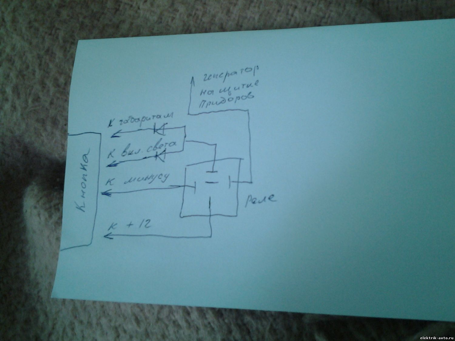

Репутация: 29
На 2109 можно и так. Делается сняв панель приборов. Диоды помощнее.
Прикрепления: 5351103.jpg(86.9 Kb)
