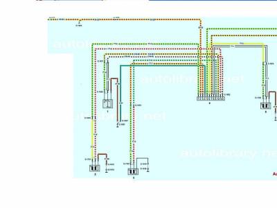

привет.а мне подскажет кто куда воткнуца на форде фокусев ц\з.ставил сигналку а куда подсоеденить провода на маторчики не нашол(и концевики
20:03
28.01.2012
aleksandr-29, а ты в первый раз устанавливаеш на форде,сдесь есть схема скачайте.

шас попробую.да первыи разДобавлено (28.01.2012, 23:59) --------------------------------------------- чё то не могу скинуть.я тут по схемам пробывал дак чё то не получилось.замки не подключаются не как. Добавлено (30.01.2012, 09:18) --------------------------------------------- привет.спрошу ешё раз)схему я не могу скинуть.и под бардачком не мог подключится.если только в двери водителя попробывать?но кто может облекчит мне труд и подскажет)плиз

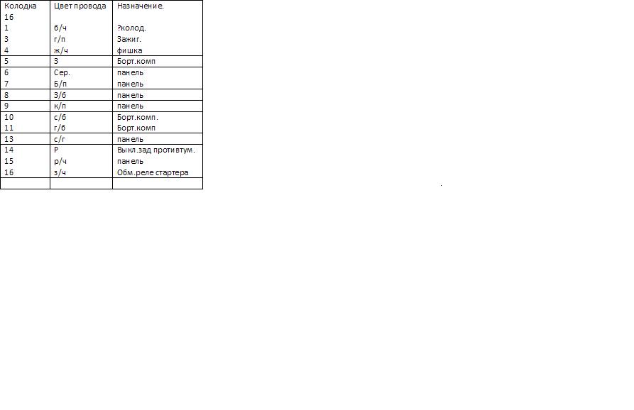

качество неочень, посмотрите может поможет.

aleksandr-29, Центральный замок уже стоит или вы устанавливаете?, в любом случаи если центральный замок есть, то мне кажется проще подсоединять к штекеру, который выходит с самой коробочки центрального замка...Находишь два провода которые идут на двери (активаторов) и подсоединяешь сигнализацию к ним, а не ведешь к каждому замку на двери...А если подсоединишь только к передней двери (например шофера) то замки не будут открываться с сигнализации, вернее будет но только один замок, остальные не будут срабатывать т.к. через центральный замок не пройдет питание...
