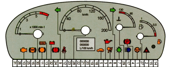

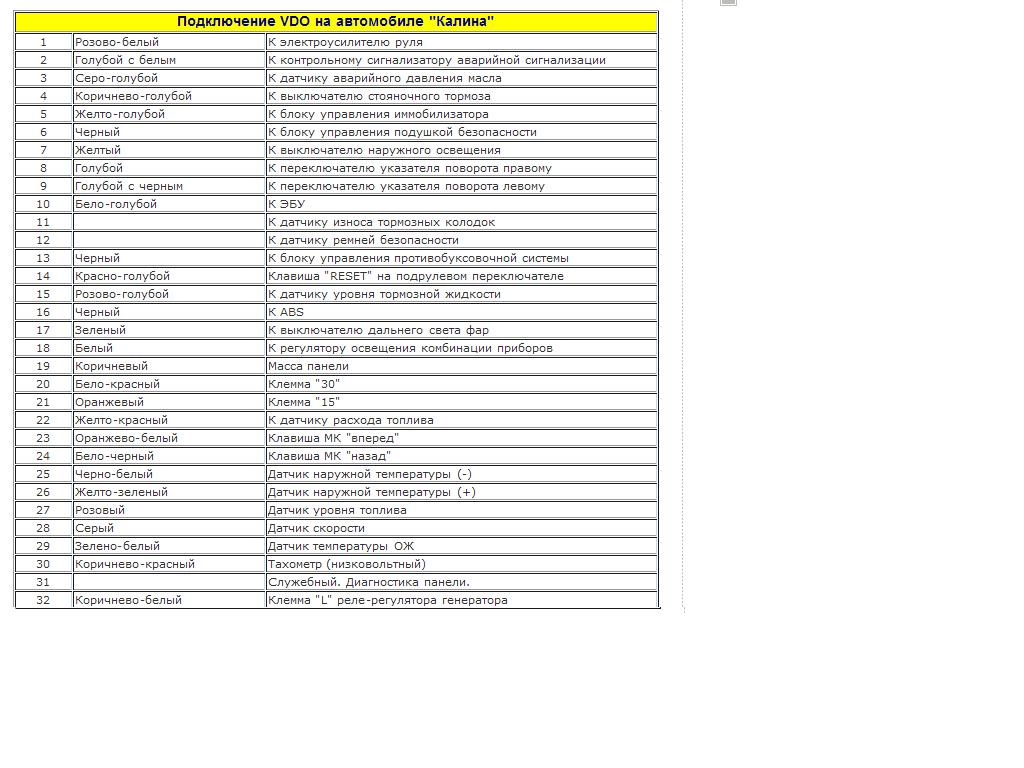

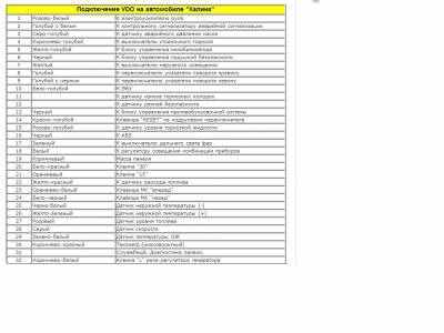

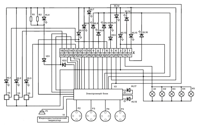

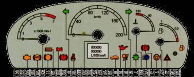

Подскажите где найти схему евро панели( или щетка приборов) которые идут на 21123 (купе)???
Александр2206
23:46
10.01.2012
поищи в чиптюнер
Duval
13:11
11.01.2012
чет там нет особо ничего
16:07
11.01.2012
Сообщение отредактировал электрик - Среда, 11.01.2012, 17:45
Duval
23:42
11.01.2012
Спасибо, и было бы не плохо схему схему всей "подпанельной" проводки.
15:23
12.01.2012
Duval, такая вас устроит?
Сообщение отредактировал электрик - Четверг, 12.01.2012, 15:24
Duval
21:50
12.01.2012
Да, спасибо

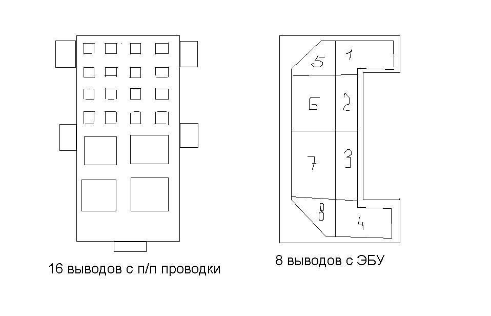

скажите где найти распиновку проводов "колодки жгута проводов для подключения к жгуту управлением двигателя" у которого 16 выводов и 13 проводов "европанель"
20:42
23.01.2012
Quote (Duval) скажите где найти распиновку проводов "колодки жгута проводов для подключения к жгуту управлением двигателя" у которого 16 выводов и 13 проводов "европанель" Duval, Если вы про 21123, то какой у вас контроллёр и чуть по подробней пожалуйста,(где колодка,какое авто. и т.д.).
Duval
21:57
23.01.2012
у меня 21120 1,5 2004г походу у меня старого образца, точно не могу сказать какой именно контроллер, что осталось от наклейки это *********020-42 с одной калодкой. с лево колодка от проводки 21123 купе европанель, а с право из подкапотного пространства выходит на контроллер и на колодку 8 выводов.
