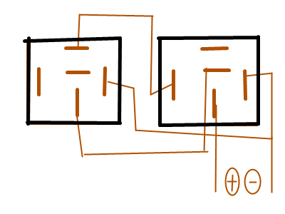

нужна небольшая схема. а вернее из пару реле.
пупок
Сообщений: 113
21:42
10.08.2012
Нужна небольшая схема. а вернее из пару реле. Принцип такой , моя сигнализация, да и у многих пишит стандартно хрен отличишь какая машина, то ли твоя с ума сходит, то ли соседская.... И я задался мыслью чтобы она например пять секунд пищала о пять нет, и чтобы схема была самая простая, на пару релюшек...вот начал рисовать может кто продолжит..
+ и минус берем обрезаем колокол сигналки и туда вставляем схему....Кто поможет,где умы?

Поставь биметал.

Quote (089) Поставь бимеал. Это ты к чему ляпнул?

Если в нагрузку поставить биметал и отрегулировать он будет отключать и включать как Вы хотите.

Вот,вот теперь понял,спасибо)))

можно и реле поворотов, лучше регулируемое, типа 950

нужно реле,принцип работы:+постоянный на питание реле,-импульс от сигнализации(300мА)при срабатывании замыкала два других контакта (будет масса концевика на корпус авто)

купи музыкальные сигналы стоят порядка 10$ или реле поворотов для светодиодных ламп цена почти таже
