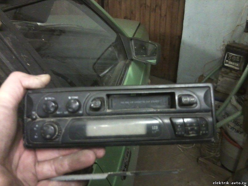

Здравствуйте. Хочу подключить старую кассетную автомагнитолу непонятно какого производителя. Разъем не понятный овальный, но идут провода цветов: черный, красный, оранжевый, два зелёных, два серых(всё без полосок). Что куда подключить может кто подскажет?

если в платах не понимаеш .то это древнее подключение на динамики общий масса (ЧЕРНЫЙ) красный и оранжевый вкучу это ПЛЮС два зеленых это левый правый передок и два серых это левый правый задние.или наоборот но это не глобально для динамиков .ты хотябы фотку морды и разьема скинь .вспомним старые добрые времена

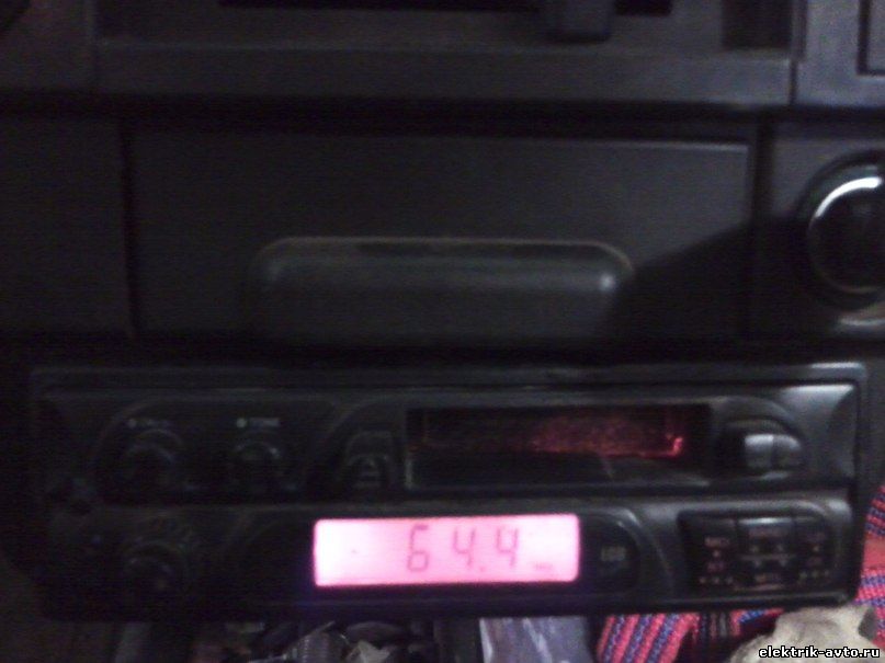

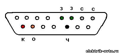

Подключил так: красный и оранжевый на плюс, черный минус, серый и зеленые попарно соединил к колонкам, так как у меня колонки соединены так же вместе, хотя стерео присутствовало. Вот схема подключения разъема и фото магнитолы. Можно включить схему разъема в каталоги, так как нигде не нашел этой!
Добавлено (07.05.2015, 23:06) --------------------------------------------- разъем

Ее уже в музей размещать нужно а не в авто.
07:25
08.05.2015
Fire, водилы в автобус и не такое древнее ставят.там где на морде крутилки и касета ребром заходит вот это древность :).а унего походу комовский порт стоит не таких апаратах народ тулил разнообразные разьемы в основном с военного оборудования.

КРАСНЫЙ - +АКБ ЧЕРНЫЙ - GND ЗЕЛЁНЫЙ И СЕРЫЙ - КОЛОНКИ. Полярность на этом реоритете не важна (это про колонки) ОРАНЖЕВЫЙ - если только не ошибаюсь питание на антену
