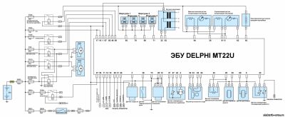

Нужна схема подключения эбу лифан солано 2012г двиг 1,6.

нужна схема , буду очень признателен.

ДВС, блок управления какие?1.6 мало инфы,код,вин.

На автомобилях лифан солано стоит блок управления двигателем делфи мт22u. Расположен блок над ногами переднего пассажира (под бардачком). Назначение блока управления двигателем зашифровано в его названии . Именно блок отвечает за работу мотора. А вот и распиновочка со схемой http://www[.]em-grand.ru/post-raspinovka_ebu_solano[.]html

Просто есть отдельные схемы например Ц.З с САМом каталоги в общем хлам разный,но есть отдельно по двигателям на китайцах без привязки к маркам.Могло подойти.

Схема подошла. Женщина заменила акб с другой полярностью и благо сгорел пред силовой на 100 ампер. Пред восстановил и авто ожило. Спасибо андрюха за отклик. Темуу можно заперать на замок.
