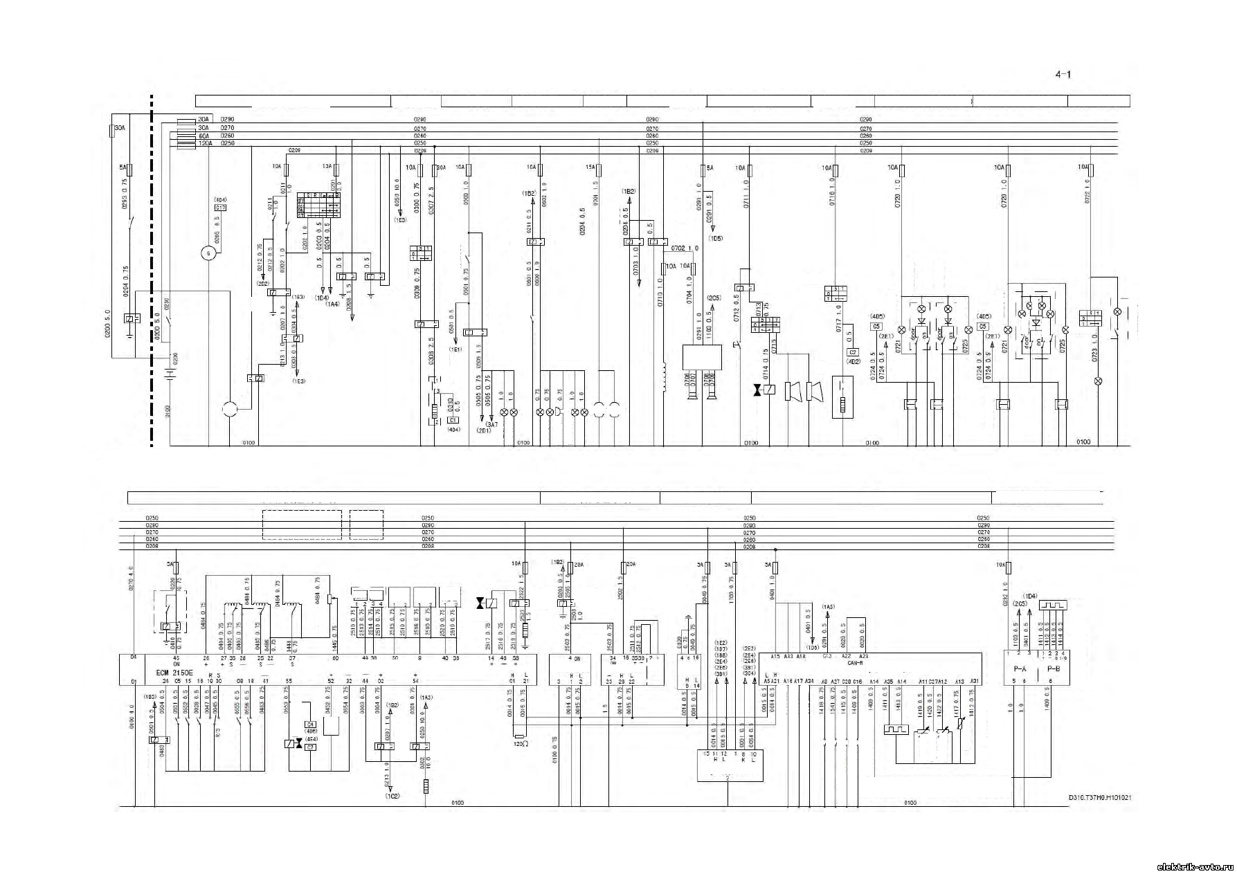

панель работает, я нашел датчики, они трехконтактные, проверил на них напругу, на одном проводе показало 0.5В и все воздух в системе есть я проверил, провода под номерами, 1240, 12408, все белые, нужна схема откуда идет питание, предохранители все целые
Я бы начал с проверки все ли выходит с приборной,хотите тЪахатся пожалуйста http://zinref.ru/avtomob....047.htm
Прикрепления: 3239076.png (858.4 Kb)
