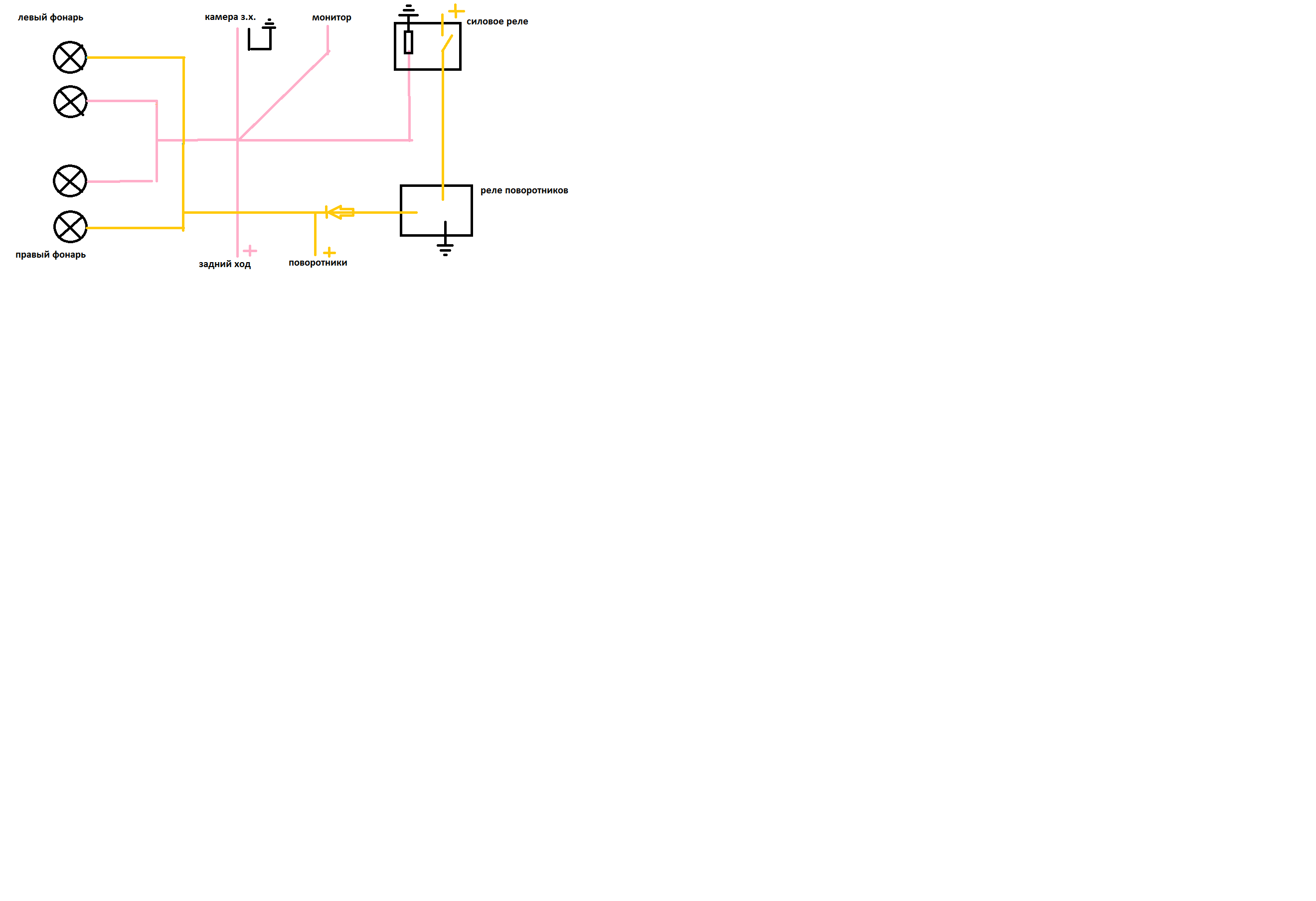

Реализовал у себя схему автоматического включения аварийки при включении з.х. Всё работает, нареканий нет. Подключил опять же к з.х. камеру заднего хода. Тот же задний ход питает до кучи и монитор головного устройства. вся схема реализована в левом заднем фонаре. Всё работает. Но! При включении одновременно нескольких потребителей, к примеру: Ближний свет, магнитола, поворотник, и стоп-сигнал - монитор магнитолы начинает в такт поворотнику пытаться включить просмотр камеры заднего хода(на монике возникает надпись No signal). Или же: ближний свет, задние туманки, магнитола, стоп-сигнал - такая же херь, только синхронно с нажатием педали тормоза. Накидал схемку, дилетантскую правда, поскольку даже рядом не электрик. Постараюсь всю критику, замечания и советы принять с пониманием. Заранее извиняюсь, если что не так. По первому же требованию всё доукажу и дорисую.
