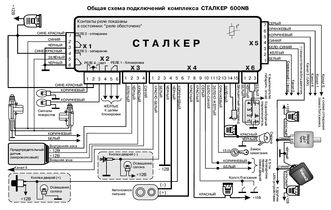

 Подскажите пожалуйста к какому выводу блока нужно подключить управляющий провод доводчика, схему прилагаю:  |

 Я подключаю к одному из пр-дов Ц.З.,если нет вывода с сигналки,в твоем случае почитаи в мануале о работе доп каналов 1.2.3.4 ,почитаи мануал о доводчиках(как я понял хочеш поставить универсальные на 2 или 4 окна?),на универсальных есть 2 вывода упровление по + или по -.

 Доводчик на 2 стекла, управляется он или + или -, я думаю его надо подключить к выходу где надпись "к другим LAN-устройствам"

 если есть управление по +(positive trigger)-подключи к фишке Х 1 зеленый провод(5) если по-(negative trigger)-к фишке Х 5 белый провод(1)

 Рискуеш я с ними ланами не связываюсь,подсоедени к одному из выводов ц.з.,например где + при закрытии на + в доводчике а лан это другое,минимум загребешся програмировать,совет.

 программировать мне не очень то охота) я так понимаю что блоку доводчика достаточно короткого импульса, попробую к выводу "+" активатора замка подключить

 правильно
