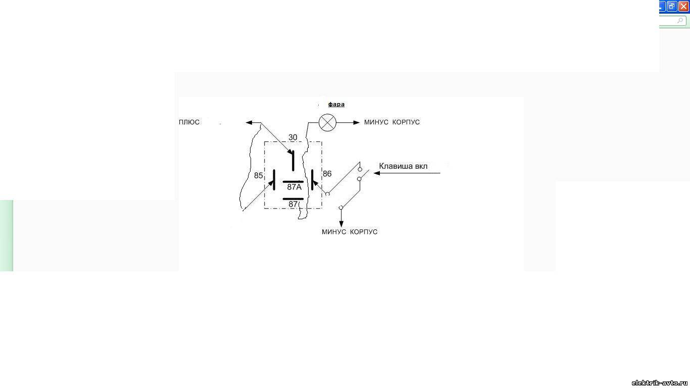

Здравствуйте ! Кто поможет советом, я на катере подключил фару так на прямую через обычный тумблер, но один минус он быстро выходит из строя фара мощная! Подскажите схему включения фары тумблером через пяти контактное реле обычное от авто производство Россия !???

Колясс, напряжение какое на катере?

24.04.2012
12в.

Колясс, немного некрасиво, разберёшься

Между "+" и реле предохранитель желательно воткнуть.
18:46
24.04.2012
Dimm,верно из расчёта от нагрузки, + 30%

да всё работает спасибо !
