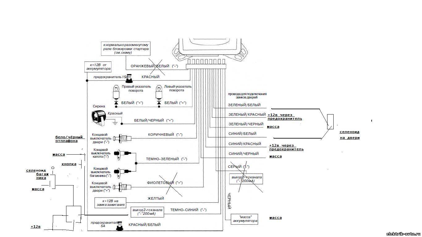

LexGreen, верно по ссылки канал открытия богажника и есть тёмно синий.Реле дополнительное вновь установленное. вместо оранжего/б его место насадить темно-синий?-так не надо. В основном всё правильно написано.Удачи.

Благодарю! А как тогда отключить блокировку двигателя?
Семь попаданий в голову, мозг не задет!
22:16
08.05.2012
LexGreen, ораньжево/белый неподключай.

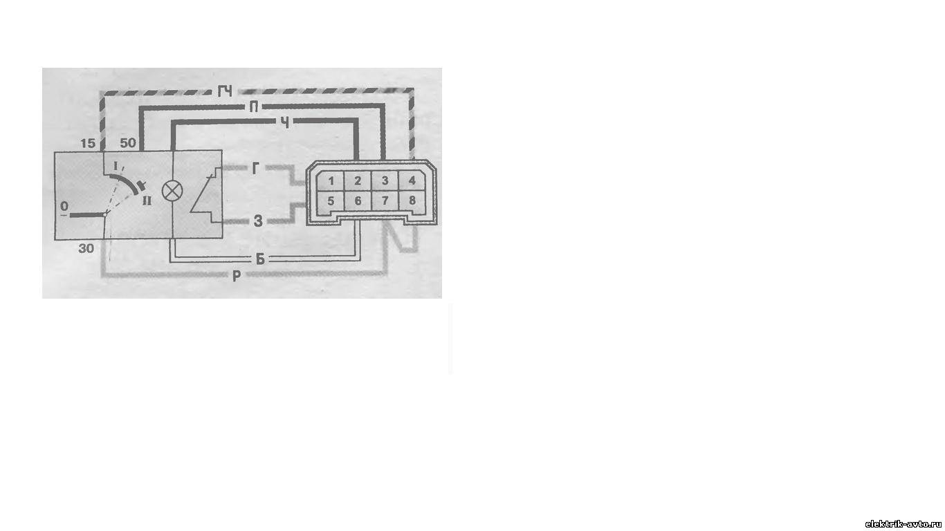

Уважаемый электрик я вернулся! Немного разобравшись возник вопрос, желтый провод моей сиги(алигатор м700) должен был быть подключен к реле под замком зажигания?, а его подпитали (кто-то) на синий от отопителя. Я так понимаю был сильный напряг на замок зажигания, я прав? Еще обнаружил что сгорел(или был сгоревший) микровыключатель замка зажигания 2110-3704040 или проще говоря датчик ключа! Вам бы не стало столь затруднительно дать смеху самого замка зажигания, и способ подключения реле.(желт провод, оранж-бел к замку зажигания) Если конечно удастся достать этот датчик ключа. Очень прошу ответить на все вопросы. Где прав подтвердить, где неправ ПЛИЗ объяснить!
21:48
13.05.2012
LexGreen, желтый провод подсоедени к проводу, где появляется плюс при включение зажиганя(синий/красный на блоке предохранителей на длинной колодки).Ораньжево/белый не подключай, этот провод на дополнительное реле блокировки.

LexGreen, Quote (LexGreen) Красный и желтый провод подключены к фишкам монтажного блока (красный к толстому розовому. Желтый к толстому синему) правильно.Реле на управление багажником ставиться отдельно.Блок сигнализации установи за панелью приборов.

В момент когда накидываю клему минус проскальзывает звуковой сигнал. Провода подключены как на схеме. Вот только от реле багажника + идет к тому же толстому розовому. Что еще может стать причиной? Ну не глохнет и все тут. ключи из замка вытаскиваю а движка работает. HELP HELP HELP

LexGreen, проверь по этой схеме

Похоже вот он корень зла! По схеме сине-красный провод от замка зажигания(от фишки уходят два провода) один должен идти к главному реле.Это по машинной схеме(книге) Так вот, этот провод не касаясь реле идет к фишке мозга. Ради интереса перекусил этот провод, и о чудо. Заводится, работает ровно, выкл зажигание, глохнет! Но, в этот момент отказываются работать приборы, даже стрелка тахометра не дышит. Соединив этот уже задолбавший сине-красный провод вновь, Повернув ключ в положение один, доска приборов оживает. Не заводя машины выключаю зажигание....Доска приборов горит
Сообщение # 28
20:22
20.05.2012
LexGreen, сине/красный провод приходит на блок предохранителей ш2/16 через предох. F19-включает панель приборов и вкл.главное реле на блоке предохранителей.На синем/красном проводе должно пропадать напряжение при выкл. зажигания.
