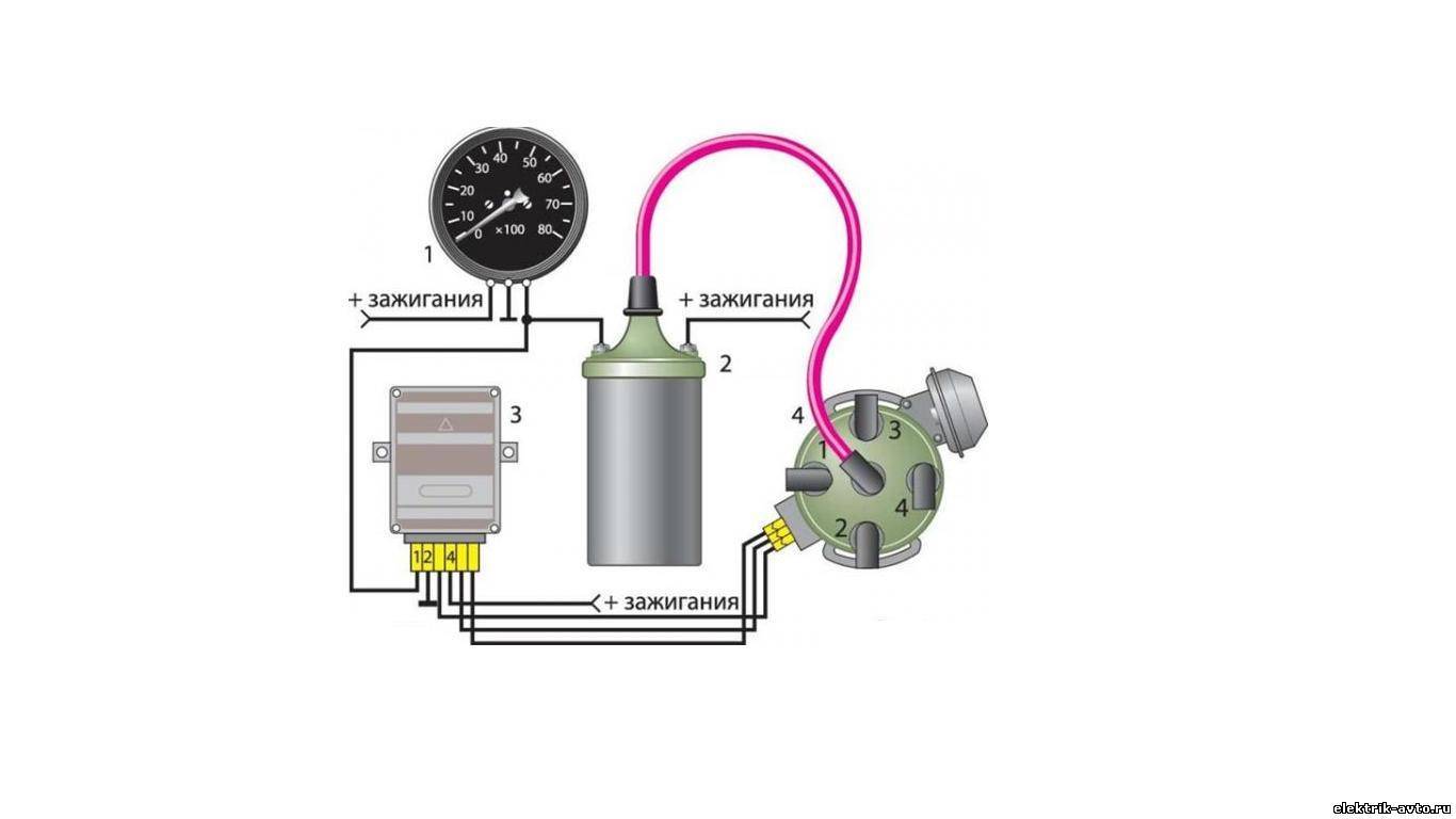

григорий7, схема на машине если такая, то проверь массу на прибор.
Прикрепления: 7857619.jpg (46.7 Kb)

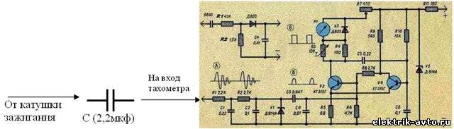

Очень благодарен за ответ но там просто по другому подключается я уже разобрался
Прикрепления: 4303986.jpg (31.0 Kb)
