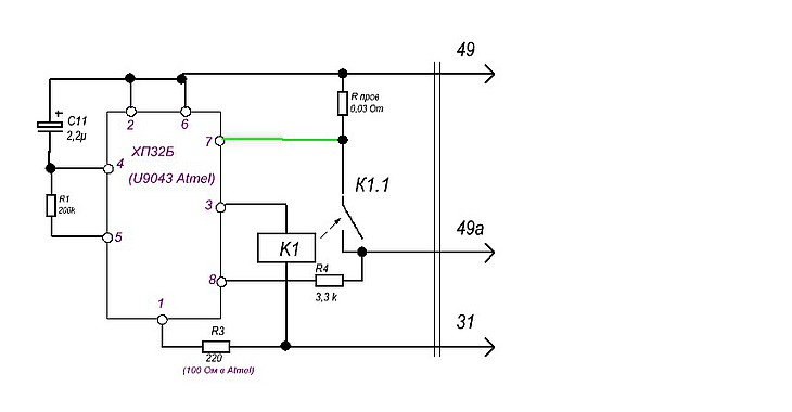

 Объясните пожалуйста как работает реле поворотников-аварийки?

 Markus, $IMAGE1$Питаетсяпрерыватель (постоянно) по контакту 49. Для работы поворотников +12В появляется на этом контакте после замка зажигания, аварийка же имеет свой способ подачи
 напряжения на 49 контакт и работает всегда. Заложено в схеме любого автомобиля.Массаподаётся на контакт 31. Она нужна исключительно для запитки генератора на
 микросхеме и от неё подключен только резистор R3.Выходпрерывателя - точка 49(а). Когда мы переключателем подключаем к ней лампу
 поворотника, микросхема с помощью резистора R4 отслеживает этот занимательный
 момент и включает реле почти сразу. Главное уяснить - что ток на прерыватель
 приходит всегда, но реле не щёлкает, потому что "ждёт" подключения
 ламп на 49(а).
