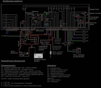

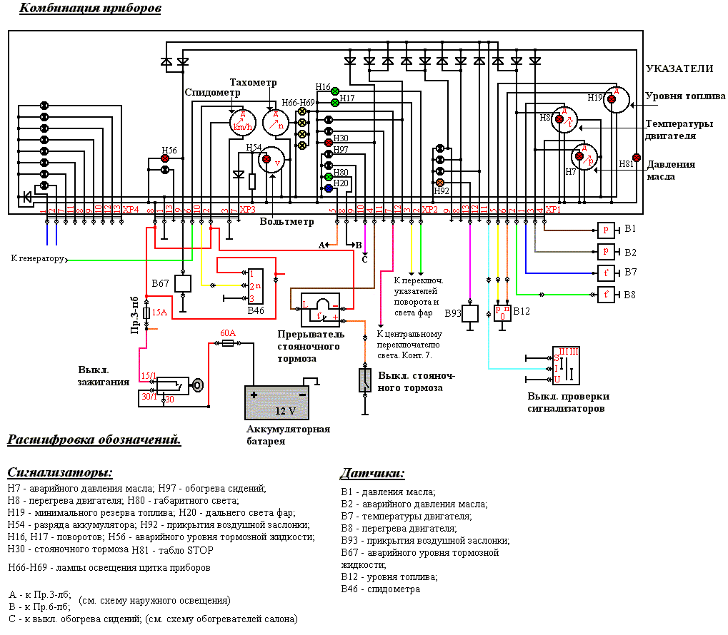

Да,он стоит в панели приборов.Когда генератор переходит на самовозбуждение от доп.моста,на проводе,который идёт через лампочку появляется напряжение.Если диод не ставить,а подать через лампочку напрямую,то система зажигания будет питаться от доп.моста и машину не заглушишь.

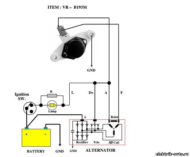

Цитата burov-vyazma (  ) подать через лампочку напрямую,то система зажигания будет питаться от доп.моста и машину не заглушишь. А как же на иномарках. Вот схема простейшего Bosch регулятора.

Что то никто не хочет ответить на мой вопрос в # 10. Считаем грубо. На возбуждение рекомендованная N лампочки 3 Вт. I через лампочку 0,25 А. R лампочки 48 Ом Примерно I системы зажигания 5А. Закон Ома дает R системы зажигания 2,4 Ома. При выключении замка зажигания ток от дополнительного диодного моста идет через последовательно соединенные лампочку и систему зажигания. Д/диодный мост вырабатывает 12V. Общий ток в цепи I=12/48+2,4 ома =0,238А. На системе зажигания будет U= RxI = 2,4 x0,238 = 0,57 ВОЛЬТА.
КАК МОЖЕТ РАБОТАТЬ ДВИГАТЕЛЬ ОТ ДОПОЛНИТЕЛЬНОГО ДИОДНОГО МОСТА ГЕНЕРАТОРА ПРИ ПОДАЧЕ НА НЕГО 0,57 ВОЛЬТА????? Жду ответа, особенно от burov-vyazma и DoktorOm.

Всегда считал, что этот диод нужен для того, чтобы лампа гасла, после того как напряжение генератора (с доп. диодов) превысит напряжение АКБ, т.е. ток потечет в обратную сторону.
автомеханик
Сообщений: 355
03:31
24.01.2014
Цитата volksm (  ) Всегда считал, что этот диод нужен для того, чтобы лампа гасла, после того как напряжение генератора (с доп. диодов) превысит напряжение АКБ, т.е. ток потечет в обратную сторону. Лампа контроля генератора загорается,когда на нее на один вывод подается U АКБ через замок зажигания,а другой через вывод "L" регулятора,сам регулятор,щетки,токосъемные кольца и обмотку ротора соединен на массу. Одно временно на "L" соединены выводы "+" дополнительных диодов и питания регулятора( см. схему в приложении к сообщению # 10). После возбуждения исправного генератора "+" с силовых диодов подается на АКБ,замок зажигания на лампочку. На другом выводе лампочки возникает тоже "+" от дополнительных диодов и регулятор генератора переходит на питание от доп. диодов. В результате при работе исправного генератора U на обоих выводах лампочки ПОЧТИ РАВНО и ОНА ГАСНЕТ.
