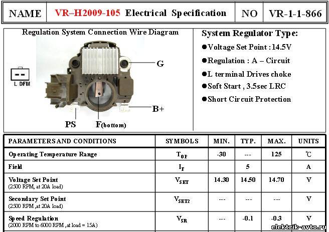

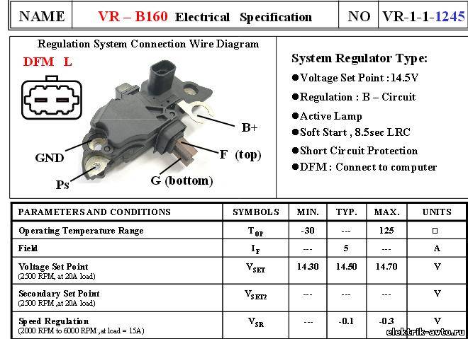

Цитата Гость (  ) С какого фонаря Вы это прочитали? Прочитал там,куда Вам доступ запрещен,в силу малограмотности и ОООчень большого самомнения. С разрешения фирмы MOBILETRON, выкладываю производственную документацию. Видимо Вам до конца жизни выше простых бумажных каталогов не подняться.
"В каталогах по регуляторам указывается параметр Vset (напряжение стабилизации), и никак не Umin, Umax, и тем более при каких-то, опять же не понятно, 20-25 амперах." Читайте, третью строчку инструкций завода производителя. Избиение младенца закончено.

[quote=автомеханик;9531]Прочитал там,куда Вам доступ запрещен,в силу малограмотности и ОООчень большого самомнения. С разрешения фирмы MOBILETRON, выкладываю производственную документацию. Видимо Вам до конца жизни выше простых бумажных каталогов не подняться. [/quote]
Ну это как в пословице: "Слышу звон, но не знаю где он". Читайте вторую колонку "SYMBOLS" и третью строчку и видите параметр Vset, который и приводится в первой(с точкой) строке параметров, и в котором вписывается типовое(TYP.) значение напряжения. Минимальное и максимальное значения в третьей строке - это допустимый разброс параметров при производстве, зависящий от параметров электронных компонентов данного регулятора и никак не Umin и Umax, указанное Вами. То, что Вы имели ввиду, называется гистерезисом регулирования и составляет 100-150 милливольт.
По поводу доступа к закрытой информации MOBILETRON Вы очень льстите себе, также как и в Ваших запросах в BOSCH в другой теме форума. Эта информация доступна ВСЕМ оптовым покупателям и дилерам компании, и совершенно не является производственной. Возможно Вас уважают в MOBILETRON более, чем в BOSCH и смогут ответить Вам что означают эти три значения напряжения Vset, попробуйте спросить.
