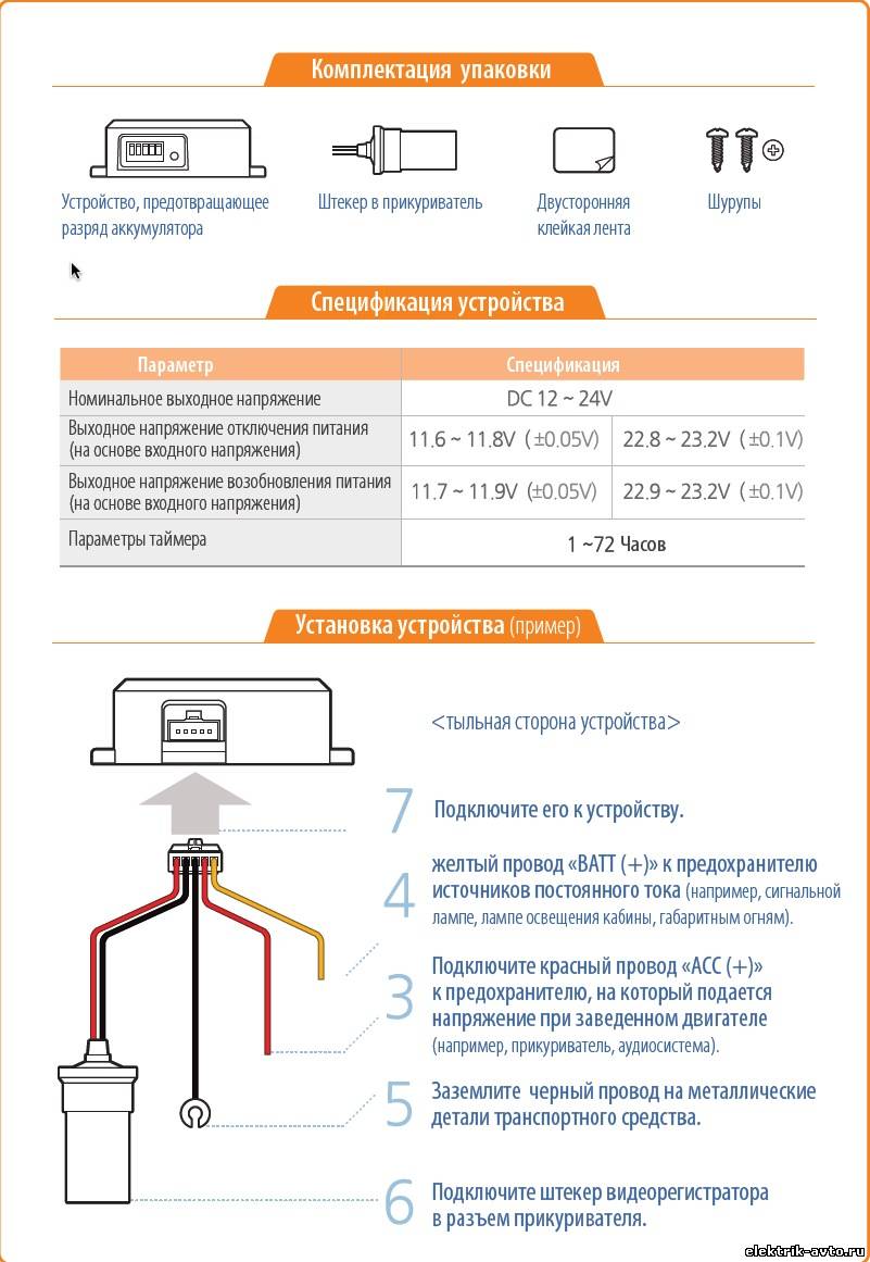

Мазда 3 2012.риветствую!Недавно в сервисе мне подсоединили видео регистратор(на гарантии и пришлось на сертифицированном).Схема такая:плюс
постоянный,плюс от зажигания,масса- брали от пучка проводов в салоне,всё
это подсоединяется к блоку(отдельно купленному),а от блока типо
прикуривателя на видеорегистратор.Кто знаком,то это power magic
pro.Регистратор может питаться на прямую от 12-24в.Когда девайс работает
от зажигания и включая обогрев лобового стекла,регистратор
отключается,хотя на выходе 12в остаётся(странный маломощный ток!).Если
напрямую от акума,то всё нормально и с лобовым работает.Вопрос? Что
происходит с током и как может влиять включение обогрева лобовухи на
соседний девайс.Стоит-ли перекинуть красный провод(работа от зажигания в
другое место -прикуриватель например).Хотя электрик и не думал,что
впиндюрил иновацию.Пока стекло прогревается,регик не работает(всё равно
не видно),обогрев отключился-регик заработал.Спасибо.
