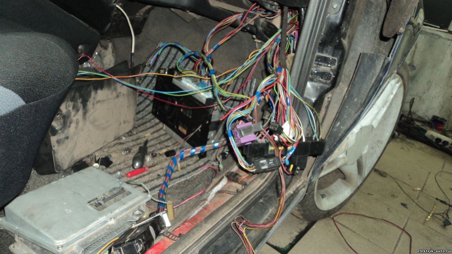

Всем привет!Вот и умер мой опелевский мозг окончательно, причем в мой день рождения=) (не доехал до места пьянки всего500 метров).Сегодня купил с рук впускной коллектор от деу нексия 8кл. 1,5л мотор вместе с форсунками и рампой-установил.Забрал у тестя шкив,эбу, косу,дмрв,шаговый мотор,топливный насос и дпдз от ваза (мозги бош,еще не глянул, какие именно.В общем на данный момент-ДПКВ стоит жигулевский (на родном месте, только немного рассверлил отверстие под болт),шкив, на удивление с таким же кол-вом зубьев, как и вазовский.Подключил тросик газа и прочую мелочь, касаемую механики.Топливный насос от жигулей тоже уже стоит в баке, топливная подключена.Пока так.Есть один стыдный вопрос, приобрел сканматик2, но разьема бош нет, будет ли работать, если подключить, как на картинке?не судите строго-реально не было времени применить сканматик для пробы.Завтра точно посмотрю, что за мозги и какие протоколы сканматик поддерживает.

Всем привет!Хочу похвастаться(повторюсь, я не автоэлектрик) переделка удалась полностью.В процессе работ все-таки понял, что и как.Впускной коллектор от нексии 1,5 с форсунками, шкив остался родной, ЭБУ-1.5.4. Также подключился через сканматик(не мог понять принцыпа).Спасибо всем за сотрудничество.

Также на родных мозгах оставил все провода, не касающиеся мотора(абс,подушки)все работает.
