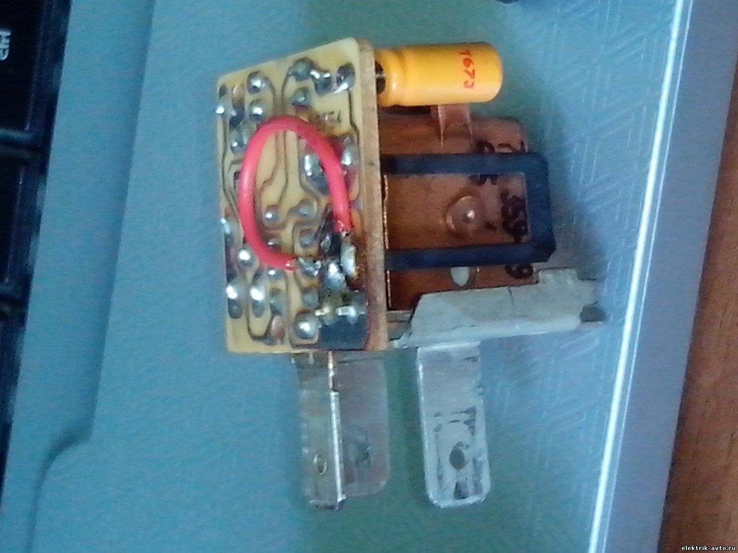

На ходу приопустил стекло со стороны водителя(левый руль).
Далее сработал только на опускание,на подьем не реагировал.
Стеклоподьемники с доводчиком.
Кнопки в порядке,моторчик тоже.
Разьясните по подробнее,как найти и исправить?
Спасибо. Очень жду!

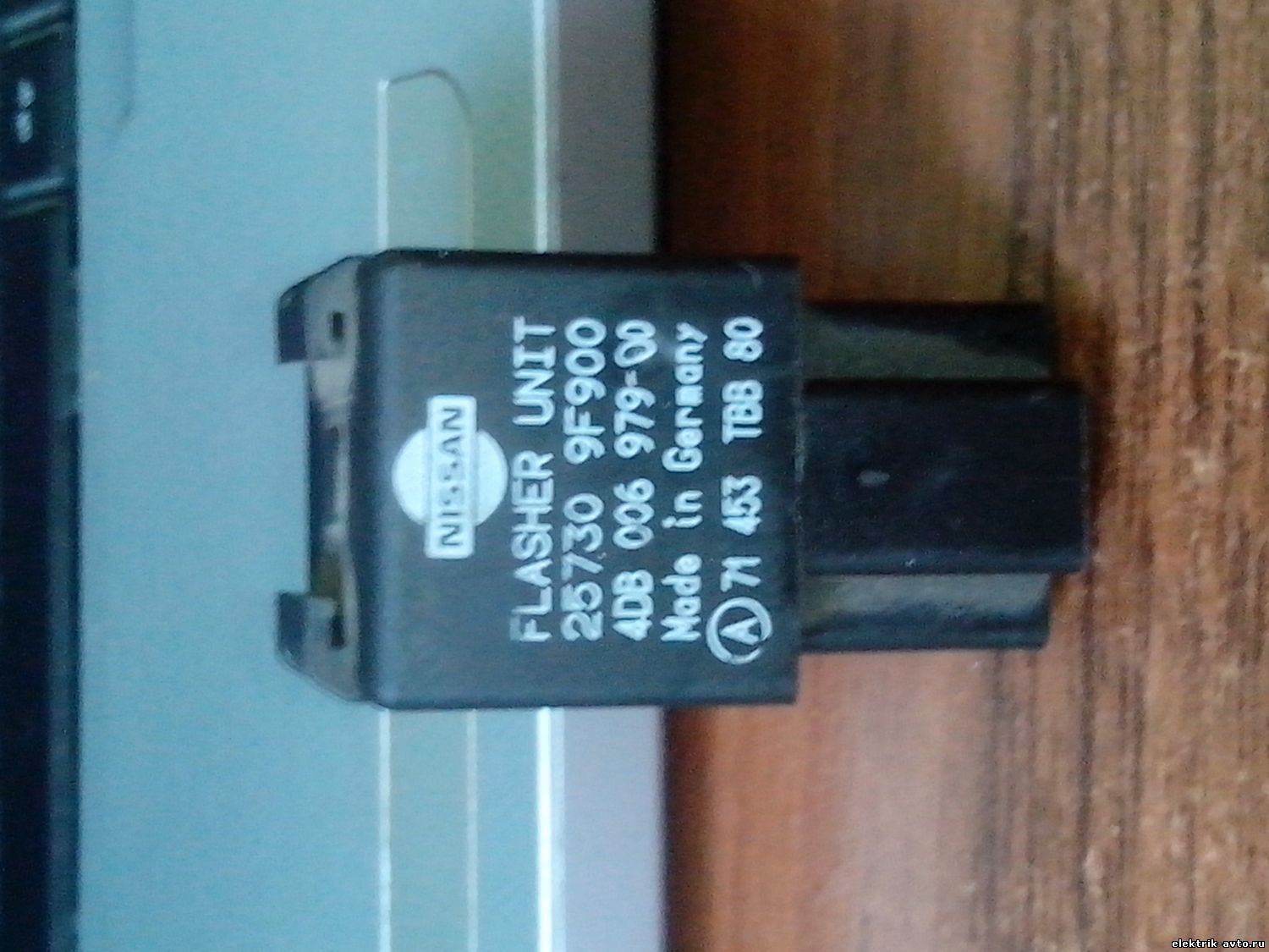

И на фото что за реле?
Всё ребята! Нашел-устранил!
Причина в блоке управления(не выдержала дорожка)
Кинул перемычку и всё ОК!
