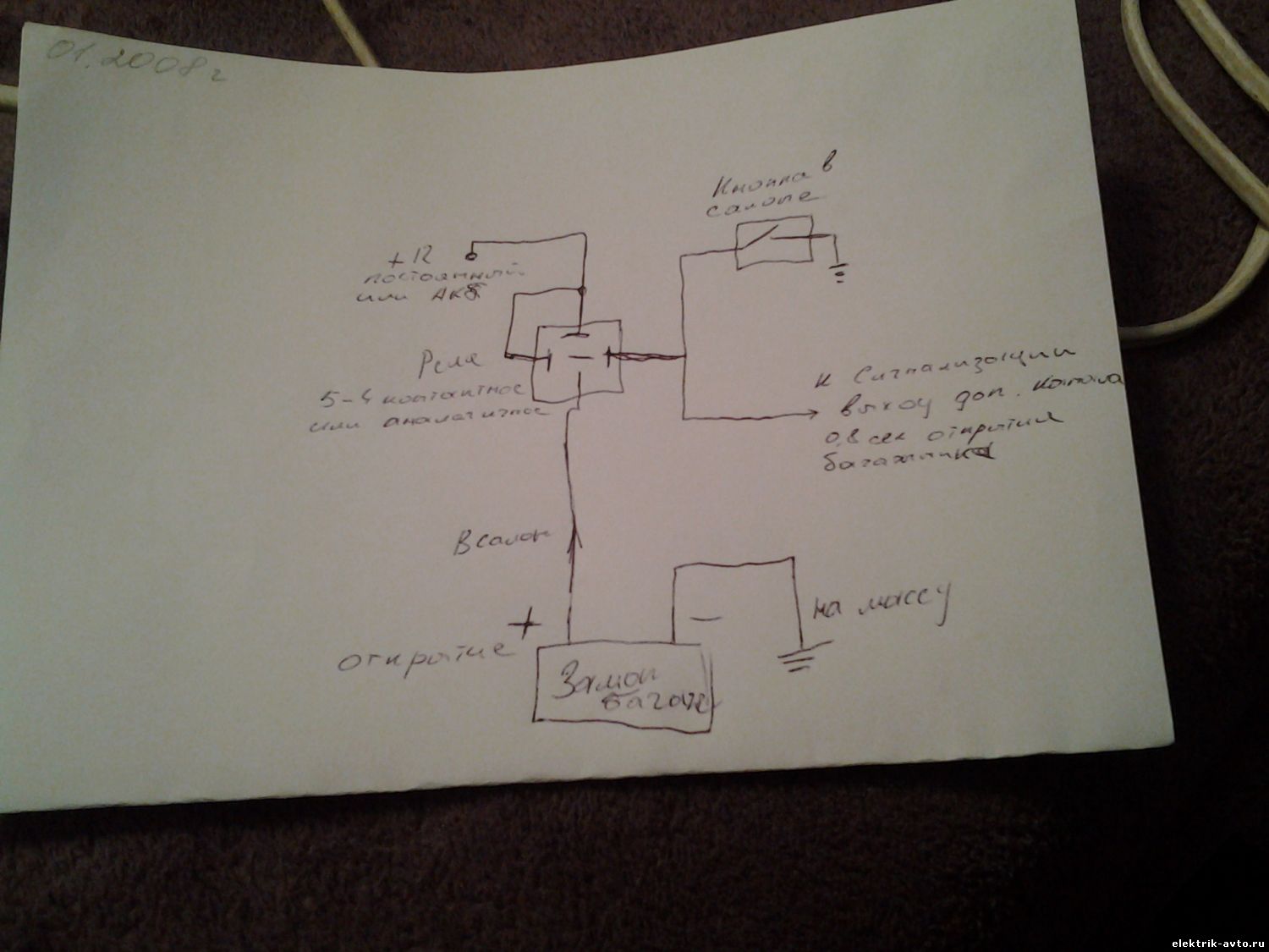

Въехали в дверь багажника на пешеходном переходе. Дверь нашел - но она с ЦЗ ,а у меня была просто открывалась тросиком. На новой нет даже рычажка для открывания тросиком. На машине нет ЦЗ . Nissan Wingroad 1999 Вопрос - как можно подключить ЦЗ двери багажника что бы я мог открывать и закрывать с клавиши.

PMpnv, прокинь провод управления на центр замок другой на массу и установи (кнопку) на плюс.

Желательно через реле.

А нарисуйте схему пожалуста. На Центральном Замке у меня два провода.

Напряг с бумагой

Теперь понял. Благодарю.

Все понятно надеюсь, за последнюю неделю последние 4 дня спал по 2,5-3 часа в сутки, батарейки уже садяться.
