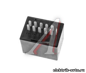

может ли из за реле что в монтажном блоке находится не работать стоп сигналы на ваз 2115?

Может . Там стоит блочек контроля работоспособности ламп  контроль идет ламп габаритов 1-7-8 (левый борт) , и 10-9-11 (правый борт) . Так же идет контроль ламп стопов 5-4. либо этот блочек может отсутствовать и вместо него стоят металлические перемычке в вышеуказанных контактах.
