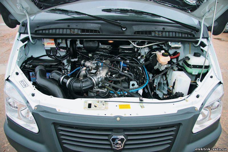

Масса фары на телевизоре а реле за бочком нет оно в блоке предохранителей и масы на лонжероне нет, газель бизнес, может мы оразных моделях говорим или я тебя неправильно понял  Добавлено (15.02.2015, 23:12) --------------------------------------------- да и расширительный бачок у нее в верху в самом начале капота т.е. возле кабины

Вот фото посмотри ты о ней?Добавлено (15.02.2015, 23:19) --------------------------------------------- И с дворников провода идут в основной жгут и уходят в кабину, не если я туплю поправь

Олег13, да именно эта хрень с навороченной торпедой
