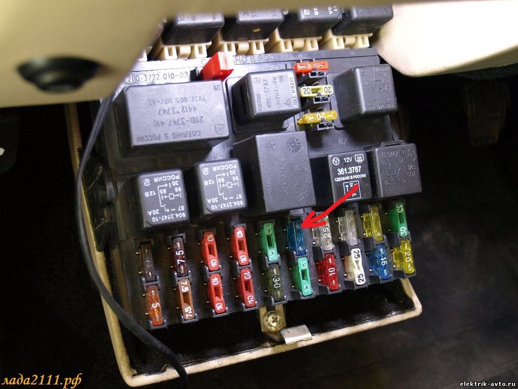

Уважаемые форумчане, подскажите пожалуйста вчера внезапно погасла вся панель приборов отказали поворотники. Из индикаторов на приборке горит только контрольная лампа включения габаритов. Проверил предохранители, сгорел предохранитель поворотов, заменив его сразу сгорает. Подскажите что проверять в первую очередь куда лезть? К автоэлектрикам возможности попасть пока нет

Ни чего ни трогал(и ни кто).Ехал погасла приборка,вкл поворотник что бы перестроится и понимаю что они тоже не работают. Открыл блок предохранителей достал сразу предохранитель поворотов, он сгорел вставил запасной вкл зажигание приборка ожила и повороты тоже. Но увы не на долго сек 30-40 снова все повторилось. Так дотянул до родителей бросил авто,в командировку пришлось ехать на машине друга.

Предохранитель на фото указал стрелкой.
