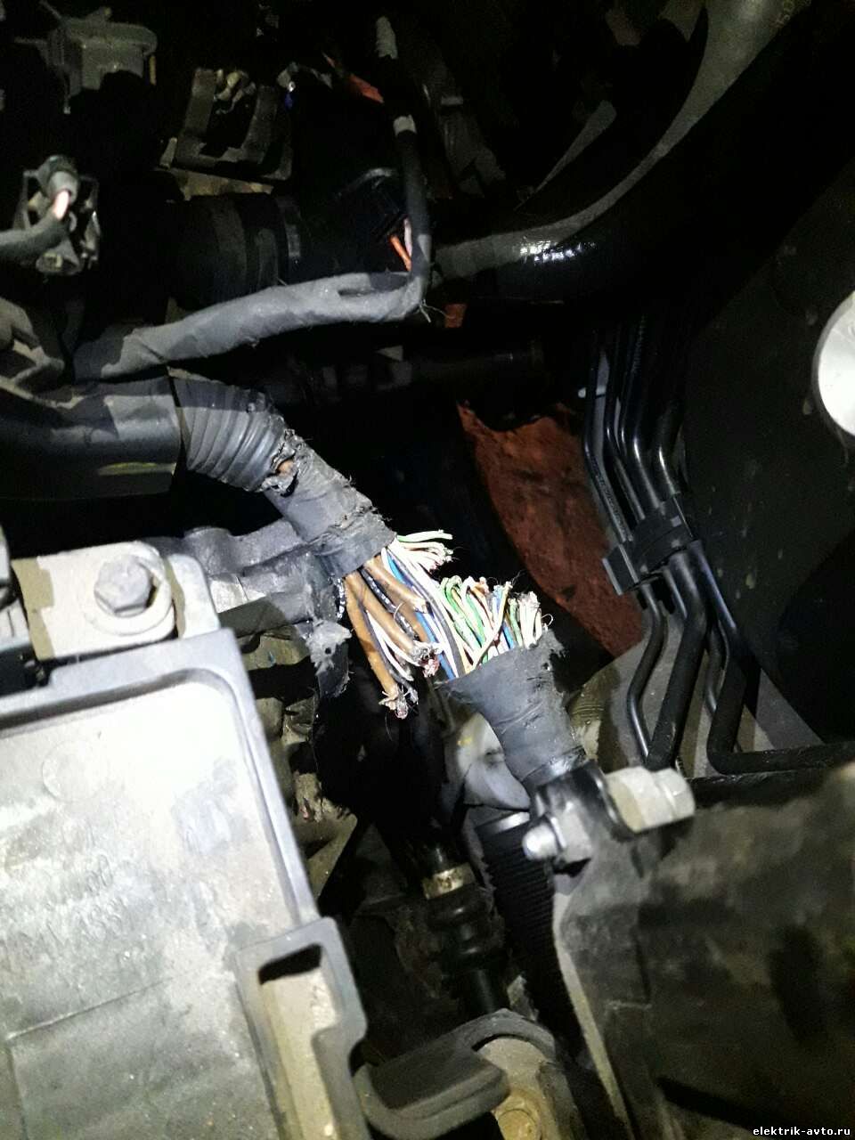

Собака погрызла проводку. Как исправить?

Однажды приехала машина, какой то джип, с простреленным полом за водительским сидением. Дыра в полу была сантиметров наверное около 7.
Ни чего. Соединил. Проводов тоже было больше 2 десятков.
На фото не видно собаки. Просто аккуратно соединить и всё.

vic, доступ нормальный так что езжай к нормальному электрику(только не дедушке они оттенки в проводах невидят)или сам прикупи термоусадку припой паяльник и вперед wink .КИСЛОТОЙ НЕВКОЕМ СЛУЧАЕ!!!!!!! если електрик будет использовать кислоту то максимум через полгода згниет все к черту angry так что кислоту неиспользовать!!!!

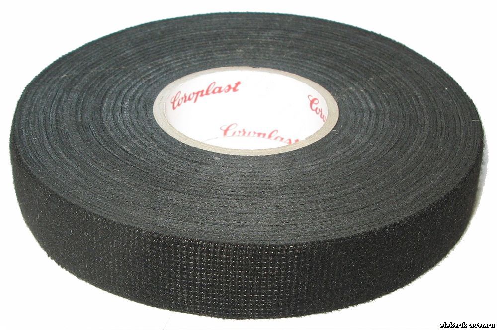

Первое купите термоусадочный кембрик(трубку),и флисовую изоленту (фото ниже)
Второе необходим паяльник и спиртоканифольный флюс.
Несколько свежих кабельных стяжек то-же понадобятся,ведь чтобы нормально работать при сращивании жгута вам придётся частично снять его с штатных креплений и потом закрепить обратно.
Далее всё просто подсоединяете по цветам предварительно надев отрезки термоусадки и спаиваете,после надеваете термоусадку на место пайки и прогреваете например зажигалкой,после восстановления жгута обматываете несколькими слоями изоленты,и закрепляете на своём месте.
Теперь о главном,если вы дальтоник и не умеете паять ищите мастера.
P.S. И поставьте под капот отпугиватель грызунов,а то они вам еще и в салон заберутся,или еще что на зуб попробуют.

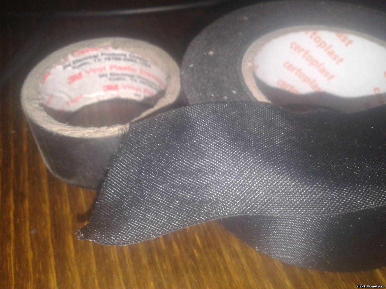

Андреи, флисовой только в сухих местах бо падлюка воду в себя тянет angry .самое оно лавсановой она для подкапотного самое то.и насчет изоленты обычной (ПВХ)Я РАБОТАЮ 3Мовской температуру держит после тосола и масла подрывается мах на пару см.мороза не боится! зайди на 3Мовский сайт и посмотри тех данные изоленты.есть спец  отличная штука правда цена обычной 1.5$ а специалки http://tapes.ua/izolent....mm.html  .есть еще термоусадка с герметиком так это вообще вещь!ей насосы глубинники подключения изолируют.3 раза такой работал замечательная вещь!а лавсановая цена -1.2$

Цитата Андреи ()
если замотаешь обычной изолентой под капотом такая среда что обычная изолента либо потрескается либо размотается итд итп...это изолента купленная в электромагазинах и базарах!я барыг года 2 приучал чтоб 3м тарились зато теперь офигивают от продаж.бытовые электрики раз попробовав просто в шоке от того что на минус 10 она клеется и мягкая wacko .кстати насчет лавсанки ее надо резать ножом когда в автопарке работал так двое водил пальцы себе порезали пытались порвать.она рвется наискось надо усилие прилаживать но невсегда.
Вообще я тож 3Мовской виниловой мотаю,и ко мне приезжают где я уже что-то делал ещё с какой то бедой,заодно просматриваю места старой работы,нет не держит обычная изолента,вот если замотать обычной а сверху бандаж Флисовой то всё ОК,одно время была резиновая под вулканизацию феном,больше её не вижу,и для чего она шла не знаю.А сколько у меринов с 104 или 111 моторами проводку на движок менял,вот и наблюдения,термоусадка,обычная изолента а сверху Флисовая,держит на ять,просто изолента при попадании горючего,масел,тосола и перепадов температур дубеет,разматывается

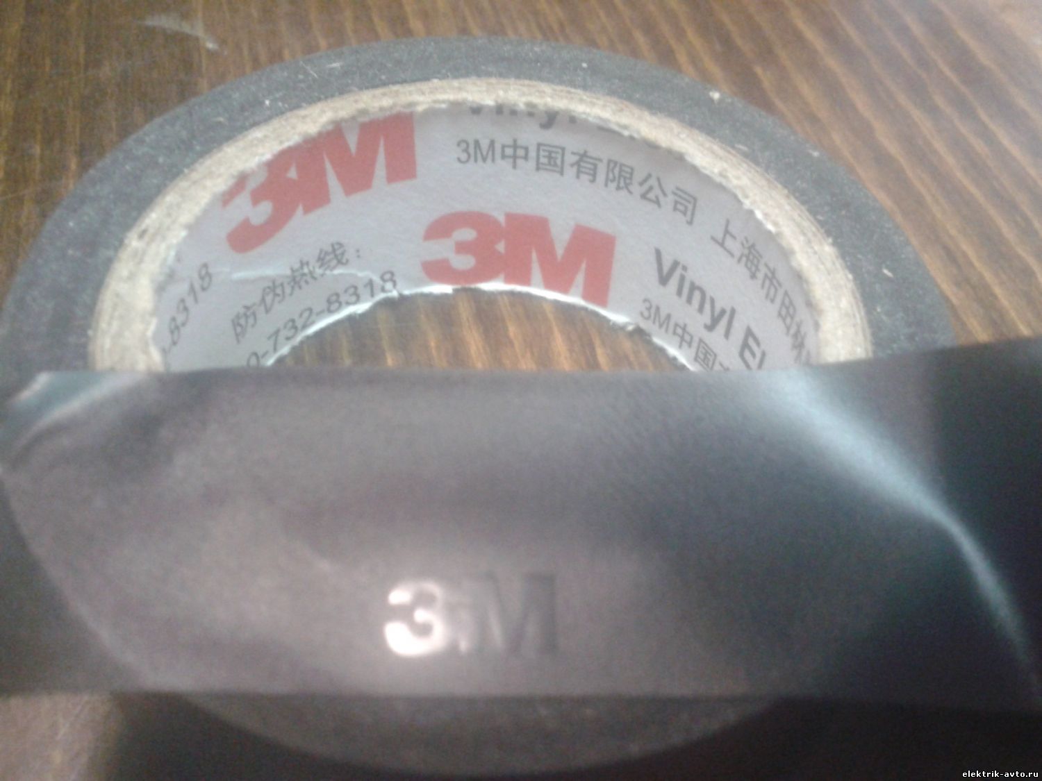

Андреи, вот подделка уже года три непопадалась и стоит почти доллар.написано джермани в ореоле иероглифов surprised и по длине ленты маркировка прям настоящая ну и моток маленький. купил чисто проверить поменялось ли качество ну и как всегда фуфло так чтоб подмотать гдето чтобы не скрипело или руль на велике обмотать но кончик надо зажигалкой приплавить бо размотается cool
Прикрепления: 4037902.jpg (135.4 Kb)
Так она толще стандартной,я такой проводку в домах мотаю,вернее мотал :(то-же пропала,а для мелочи обычную без вытесненных букв 3M я думаю что это та-же фирма просто под другие условия,ну сейчас ей фик шо перемотаешь,и так у меня изолента рядом с батареей,иначе при минусовой температуре вообще не приклеишь,кстати один уникум изолировал выводы магнитолы с тюбиком суперклея,он так заканцовывал обмотку smile и зажигалка ему нафик не нужна smile

Даааа собачка постаралась не на шутку , видать хозяин чем то неугодил.  соединить можно ежели только провода по цветам разные (в отечественном автопроме провоода в одном пучке очень редко встречаются с одной цветовой маркировкой , а вот в загуборном автопроме очень часто.) Смотри по толщине проводников и по цвету. Я такие вещи заделываю при помощи термоусадки и авто герметика (жидкого) . Соединяем провод паяем и мажу место пайки герметиком далее натягиваем термоусадку и прогреваем . герметик заполняет полости что способствуем лучшей защите от влаги.
