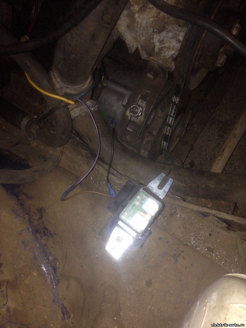

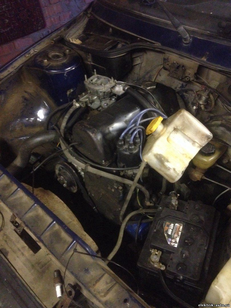

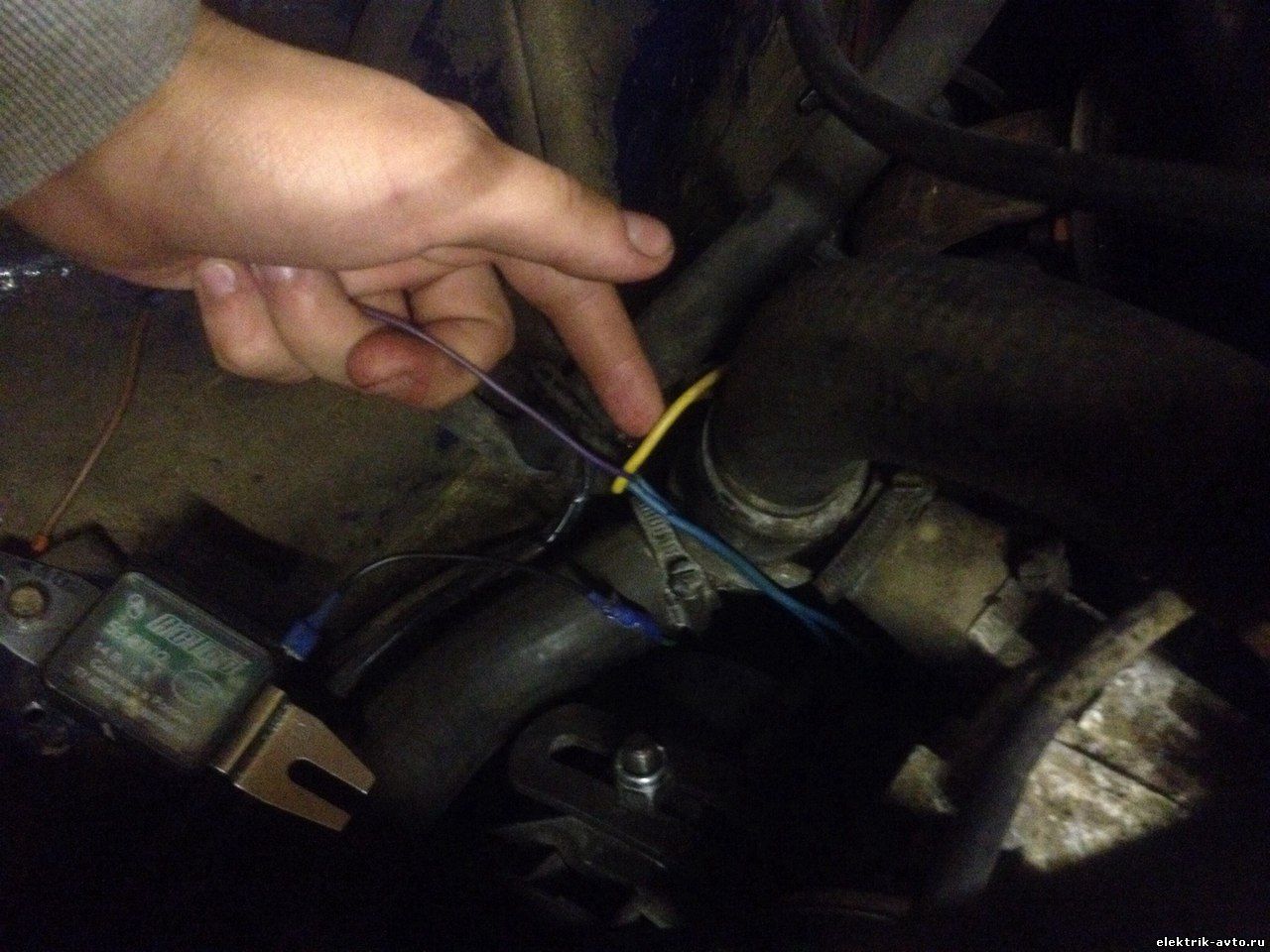

Был куплен генератор 2101, но как не извращался не удалось получить заряд. Имеется всего 3 провода - два син + и фиолетовый. Есть так же выносное реле. Подключал 67 с щеток и 15 на фиол провод - толку ноль. Все варианты моих танцев с бубном описывать долго, хотел бы прочитать правильность подключения. Так же находил информацию по поводу провода на сигнальную лампу АКБ. Если дело в этом, то не могли бы подсказать как его лучше протянуть и куда? Предполагаю что на 10 предохран. Заранее спасибо, весь мозк сломал.

На 15 клемму регулятора провод идёт от зажигания,сам регулятор напряжения посажен на массу? Лампа вам нафик не нужна,у вас по моему стоит амперметр.

Вольтметр на приборке. Реле прикручено к кузову(индикатор горит красным неизменно). Фиол провод вроде как с зажигания и идет Это уже второй гена с разборки. Первый поменял(думал неисправен) и дали этот. Проверяли с геной 2108 со встроенным реле - идеально.

Ну да наглядность что у вас тамс всё на срплях. В общем надо убедится что на этом вашем "Фиолетовом" проводе при включении зажигания появляется +юс(например лапа с фары загорается?),если нет,можно временно взять с катушки зажигания,там есть клемма №15,далее не люблю я эти гирлянды с лампошками и прочими переключателями,самый лучший вариант взять с другого авто заведомо исправный новый регулятор,я вижу массу вы прикрутили проводом к корпусу регулятора а там точно с массой всё надёжно? ,спалить регулятор сложно если он качественный и правильно подключен,а если нет то горит на раз.
