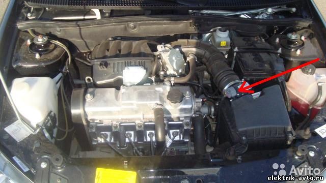

 Гуру-практик. Группа: Модераторы Сообщений: 3407 Статус: Оффлайн
 21:50
 13.09.2017
 Двигатель какой?(фото) Расходомер обычно на впуске или есть на датчик абсолютного давления(на впуске опять-же),изолятор я имел ввиду верхний под наконечником провода,бывает шьет,но это видно на самой свече.Вот это расходомер
