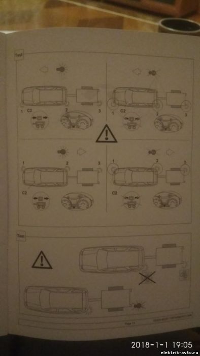

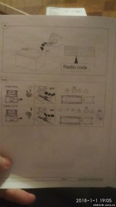

Добрый день! Купил проводку для фаркопа, но в инструкции не понятны 2 страницы, помогите, пожалуйста, разобраться
Сообщение отредактировал Андреи - Вторник, 02.01.2018, 13:31
13:33
02.01.2018
Фото в плохом качестве,единственное что я понял по второму фото что при снятии клеммы с АКБ не забыть код магнитолы. Но по общей тематике,это страницы предупреждений,вроде "У лома два конца,один плоский второй четырехгранный,и ломом вермишель в фарфоровых мисках не размешивать" Там предупреждения идут,застегнуть фишку фаркопа,зафиксировать рычаг,не поворачивать под критическими углами,вовремя менять лампы,когда включаете левый поворот сигнал поворота должен мигать слева и прочая чушь,конечно если это у вас первый фаркоп и прицеп,то будет полезным,хотя,все равно забудете,многие забывают даже что у них чегось болтается сзаду.

Спасибо! Выложил фото получше Подскажите про блок тест!
15:36
02.01.2018
Попробовал расшифровать пиктограммы(если что не так поправьте). При выключенном зажигании проверь мигание аварийки, работу габаритов и работу стопов(хотя на некоторых авто стопы могут гореть только при включенном зажигании). При включенном зажигании проверить работу левого и правого поворотов, а так же туманного заднего фонаря (обычно задняя туманка включается при включении ближнего света). Вот и весь тест.

Интересует картинка с изображением тестер ламп и тестер led что она обозначает и почему палец вниз?

Должен стоять блок согласования фаркопа с контролем исправности ламп,это если некому посмотреть все ли светится.
19:24
03.01.2018
вам это не нужно. это для установщика. автоэлектрика. типо подключите и проверьте исправность ламп или диодов. и т.д. короче говоря филькина грамота вам она не нужна. подключите прицеп и включите все и поглядите работает или нет. для удобства с кем нибуть чтоб поглядеть стоп сигналы.

Мне не понятен один момент: возле лампочки накаливания изображена рука с пальцем вверх , а возле светодиода led рука с пальцем вниз. Почему? Может нельзя использовать светодиоды если в автомобиле есть функция распознавания перегоревших лампочек ?
Сообщение отредактировал Finswimmer - Среда, 03.01.2018, 22:32
22:49
03.01.2018
Цитата Finswimmer (  ) нельзя использовать светодиоды если в автомобиле есть функция распознавания перегоревших лампочек ? Именно,если в авто есть функция контроля ламп на прицепе(стоит блок согласования прицепа с этой функцией). Сколько пинов у вас на розетке? 13-ть или 7-мь? Если вы сами ставили розетку фаркопа на машине и не применяли блок согласования то даже желательно ставить диоды,но можно и лампы если их там не много(у вас же не прицеп Coca-Cola c Санта Клаусом). Я не понимаю,у вас есть согласование фаркопа и если нету,чего вы нам тут мозги вставляете? Или у вас "студенческий" новый год был и вам не налили?

Прошу прощения за "такой" диолог. Это впервые у меня опыта 0. Никогда не общался таким образом так что иду "через терни". Теперь по сути вопроса: фото и есть инструкция по установке блока согласования, в машине Кашкай j11 нет функции распознавания перегоревших ламп, розетка с 7ю, . И опять вопрос :почему leb палец вниз . Блок приобретаться именно на эту машину он не универсальный. И автомобиль имеет штатные светодиоднсветодиодые габариты.Добавлено (03.01.2018, 23:20) --------------------------------------------- Благодарю за понимание и помощь.
00:41
04.01.2018
В общем ставьте лампы,блок согласования с предохранителем от постоянного +са и вперед,если производитель указывает на недопустимость установки св. диодов,то и вы их не ставьте,по крайней мере не ставьте на повороты. Далее,светодиоды не дают нормальную нагрузку на цепи например поворотов,и поэтому в случае подключения диодов вместо ламп,будет моргать очень быстро или вообще чего нибудь сгорит,тем более если в блоке согласования стоит электроника вместо обычных реле. И потом,светодиоды заказанные вами с Али или еще откуда не обладают надежностью(а еще сами цоколя диодов и ваш монтаж добавляют проблем),и при выходе из строя могут вообще закоротить цепь,лампа при выходе из строя просто не-горит,поэтому и производители авто и автоэлектрики относятся к диодам с долей негатива,а люди их пихают куда угодно,и в салон и в головной свет,и получают зачастую головную боль. Вы поймите,блок согласования делает так что свет прицепа не влияет на свет авто,блок согласования воспринимает что включено на авто и что ему нужно включить на прицепе,в случае неполадок с светом прицепа просто сгорает предохранитель блока согласования и все.
