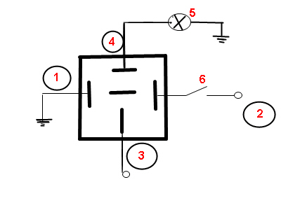

Добрый день,помогите решить проблему пожалуйста.Поставил противотуманки на ваз-2106 и подключил релюшку 4х контактный но противотуманки не горят.Как правильно подключить реле плиз дайте примерную хоть схему подключения?.Заранее спасибо.

Вот набросал, сейчас объясню --это реле 5 контактное если четырех то принцип почти тот-же, итак к 1-подсоединяешь массу, к 2-подсоединяешь +12 вольт (это будет питать саму релюху) , к 3-подсоединяешь + 12 вольт (провод усиленный-это питание противотуманок), к 4 -подсоединяешь один конец противотуманки - другой конец на массу , 5-обозначена на схеме противотуманка (лампочка) , а 6 -это выключатель который включает всю схему и противотуманки горят. Если что не понятно пиши...
