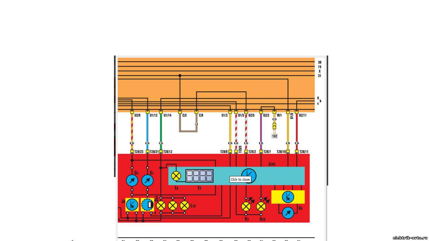

смогу ли я установить приборку с фольса на славуту если да то как узнать распиновку

григорий7, Volkswagen Golf II
G1 – указатель уровня топлива;
G3 – указатель температуры
охлаждающей жидкости;
G5 – тахометр;
J6 – стабилизатор напряжения;
Y2 – цифровые часы
J243 – указатель давления масла, уровня охлаждающей жидкости и тахометр;
КЗ – лампа давления масла;
L8 – лампа подсветки часов;
L10 – лампа подсветки панели;
