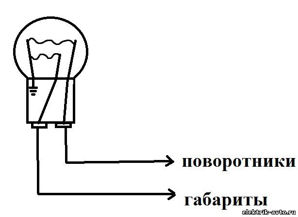

Проще всего поставить лампу с двумя нитью накала 10ватт и 21ватт
Прикрепления: 7093735.jpg (34.2 Kb)
