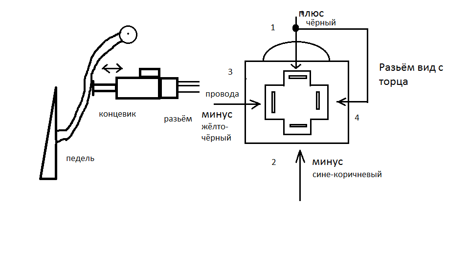

как подключить блинкователь есть + и - входа с аккумулятора и - выход на стоп сигналы к лягушке тормозов
на картинке разъем который подключается к лягушке тормозов
при нажатой педали между 3и4 есть 12 вольт, а между 1и2 нет, и наоборот
при отпущенной - между 1и2 есть 12 вольт
1и4 имеют один провод с общим +
Вот так, как-то...
