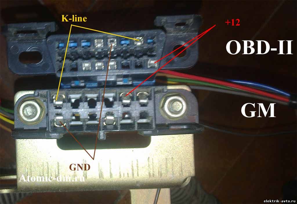

Имею 2115 8кл 1,5 литра с диагностич.разъёмом ЖМ-12. (к ней подходит 7 проводов)
надо сделать ОБД2. есть сама колодка обд2 для косы (мама)
на ЖМ-12 контакты:
А - коричневый (масса)
В - L - линия - у меня нет провода,
С - зелёный
D - зелёно-жёлтый (СО-потенциометр)
Е - жёлтый
G - серый (управление бензонасосом)
H - красный (+12В)
M - синий (K - линия)
то что в скобках инфа из интернета.
на ОБД2 я так понимаю:
А - 5,4 вывод
H - 16
M - 7
так собственно и вопрос,а что с другими делать проводами С,D,E,G ?
на картинке к обд2 подходят зелёный и серый и жёлтый только вот в
какие места (цифры) нигде нет в инете и от чего они не понятно. прямо тайна за семью печатями.
з.ы. можно конечно просто параллельно обд2 повесить к жм12 на три
провода и колодку обд2 поставить на место жм12, а саму жм12 оставить
болтаться внутри торпеды, либо не нужные провода просто отрезать и оставить "бесхозными" но как то не комильфо.
для чего то они сделаны
