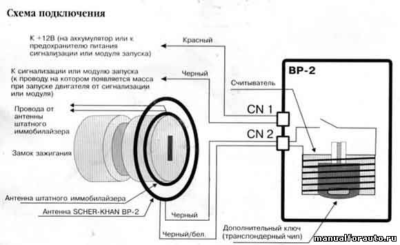

Подскажите схему обхода штатного имобилаизера на tz 9010

подойдёт?

это через модуль, а через релюшку?

помоему лучше обходник ставить.....

ilyxa1996
, обходчик ставь, самый верный вариант, как посоветовал
