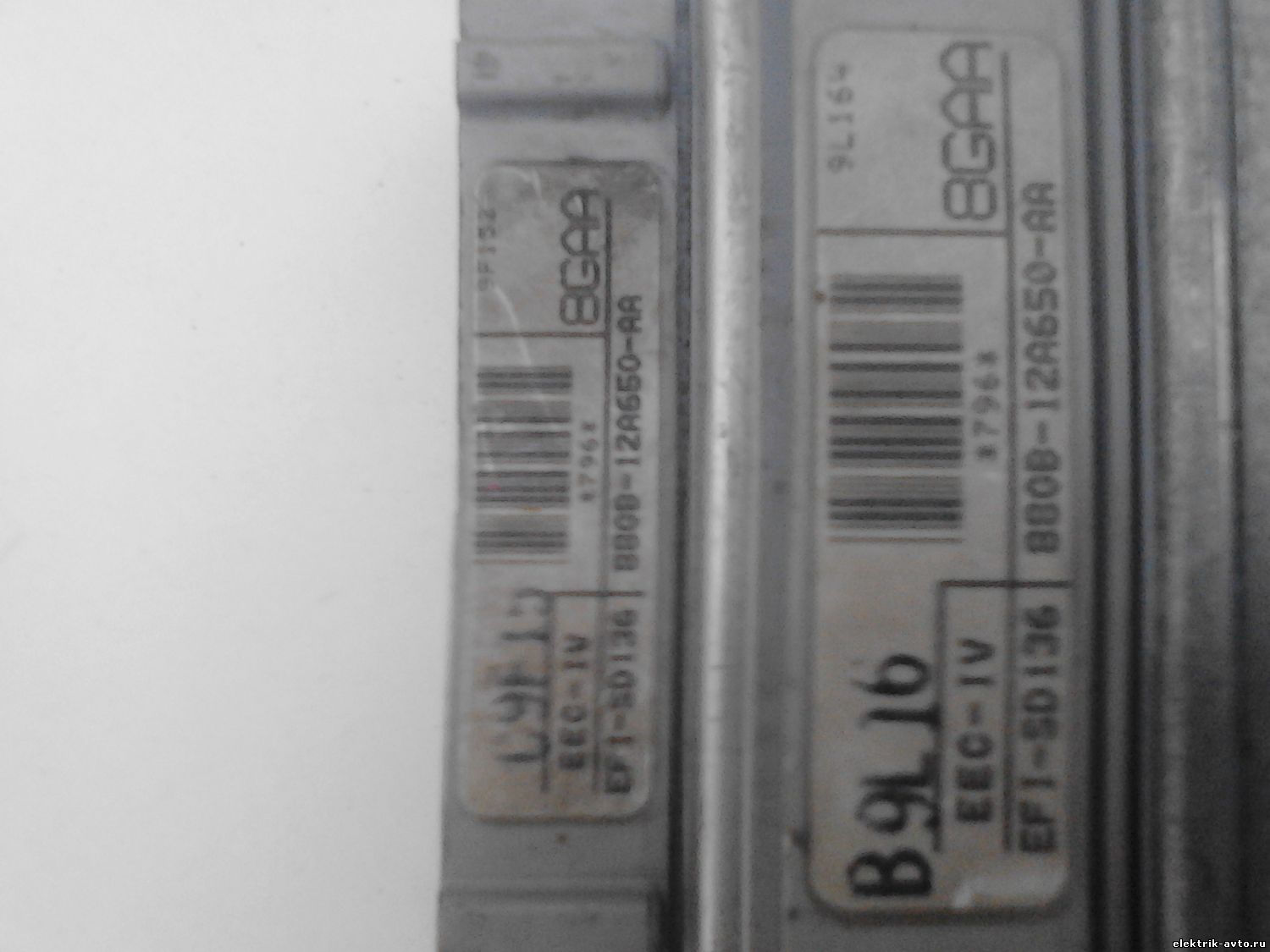

Подскажите пожалуйста канитель такая: 1. Форд сиерра, двиг-донс, 1990г. На одних мозгах, три четырехпроводные лямбды (две не прозваниваются на корпус, в т.ч. и одна новая, одна прозванивается) показывают одинаково: базовый (при включенном зажигании) 3.78-3.80 в. , при движении показатель последней цифры меняется с приблизительной периодичностью, как на нормальном показании раб. лямде, реже меняется 2-ое число и очень редко 3-ка меняется на 2-ку и, возможно, на 4-ку. На других мозгах: базовое показание 0.02в., при движении показания меняются от 0.00 примерно до 0.50. Эти мозги "копали", видно подгоревшую часть и впаянные проводки (фото обоих прилагаю, на авто работают одинаково, ни какой разницы не заметил, основной номер у них одинаковый). Еще я нашел инфу в инете, что двиги N9A (мой) шли на сиеры только с потенцыометром (я так понял-это датчик дроссельной заслонки) и без лямбды. Но у меня есть 4 провода на лямбду. Почему так, может инфа не верная? Приобрел я этот авто без трубы от самого коллектора, нашел б.у. трубу с лямбдой. 2. бмв двиг м20 б25, 1989г. Связи лямда-мозги "мотроник" (по найденной инфе-1.3) нет вообще, проводка от лямды до мозгов прозванивается. Могли их прошить? И как узнать прошиты они или навернулось в них то, что отвечает за эту связь. Извините, сюда загружается фото только повернутое

по первому: показания базовые должны быть 0.45в., в движении меняться от 0.1-0.9, а у меня такой зашкал. И на одинаковых мозгах, которые работают одинаково-такая большая разница в показаниях. по бэхе: лямда рабочая (подкидывал ее на форда, одна из трех, писал выше), проводка точно прозванивается (не глюк же у меня). Ну а почему "фарец"?, авто работает, Прошить его разве не могли, ведь удаляют же програмно работу лямды? Пробовал электрик-диагност подключить к бэхе дорогой (по его словам) аппарат, но не получилось связаться. Я нашел переходник и подключил к своему мультитрониксу. Связаться получилось, но определяет протокол как универсальный. Но это и не удивительно-на Вортексе Эстине с таким же аппаратом, размером с несколько кирпичей, другой электрик-диагност опредилил, что причина "троения"-в катушке. Подкинув другую катушку, ничего не изменилось и он развел плечами. Я подключил этот же мультик и он сообщил, что пропуски зажигания в третьем цилиндре. Еще интересно то, что дешевые мультитроны, это не определяли, хотя другие ошибки и на других авто показывали.

расходомера нет, дпдз попробую другой подкинуть. выхлоп не забит. Еще интересно, что когда на холостом работает и идет черный выхлоп, на свечах нагар нормальный, даже ближе к белому, а лямда вся закопченная в черной саже.
