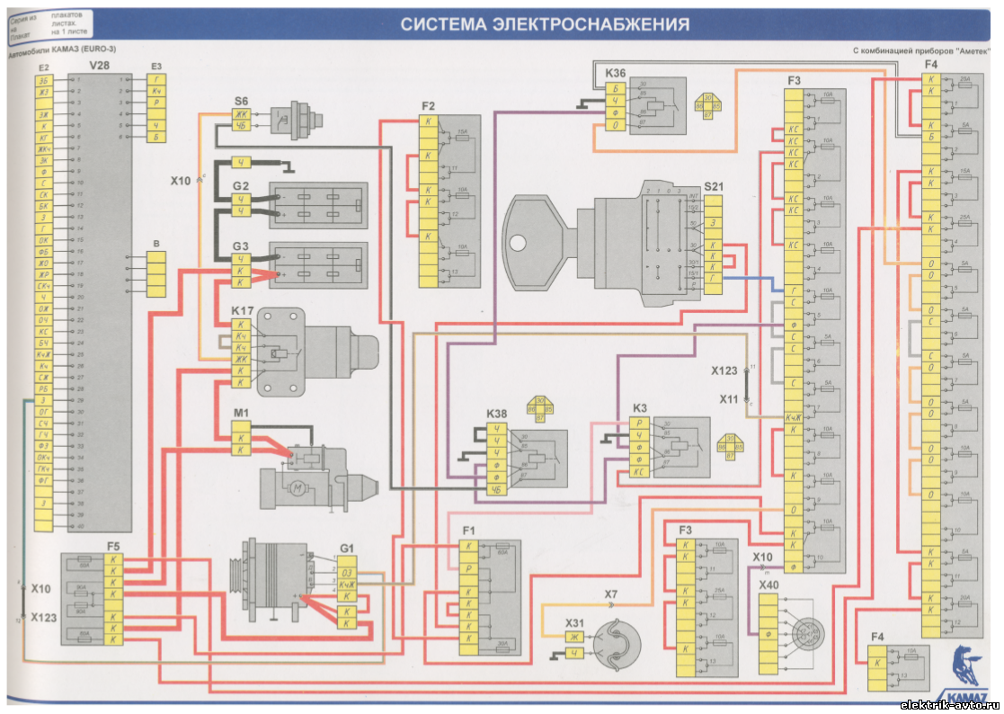

Какая стоит панель? Элара, Аметек или обычная комбинация приборов

Панель обычная старого образца,комбинация приборов.

Я Вам выложил схемы с разными панелями. Проверяйте по схеме. Обратите внимание на последние работы.
