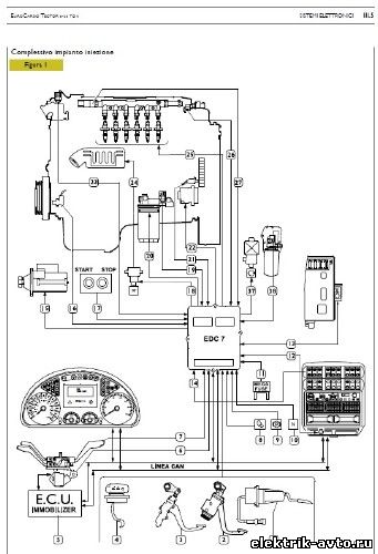

Подскажите Что блокирует иммо на дайли Из инфы МОГУ СКАЗАТЬ ТОЛЬКО ЧТО ДИЗЕЛЬ
Сообщений: 3346
17:08
15.02.2018
