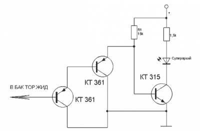

В особом описании эта схема не нуждается, и после сборки работать начинает сразу. Питается схема от 12 В. Входной провод у схемы только один, т.к. вторым служит масса, которая соединяется КОРПУС МАШИНЫ ––> ТОРМОЗНАЯ СИСТЕМА ––> ТОР.ЖИД.
