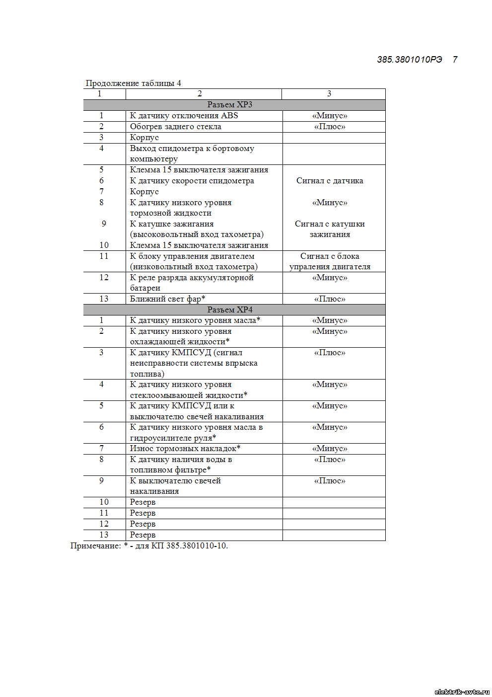

Нужна распиновка на панель 385.3801010 ? здесь есть полная нумерация ножек на фишках.http://spaces.ru/files/?sid=&read=34414438

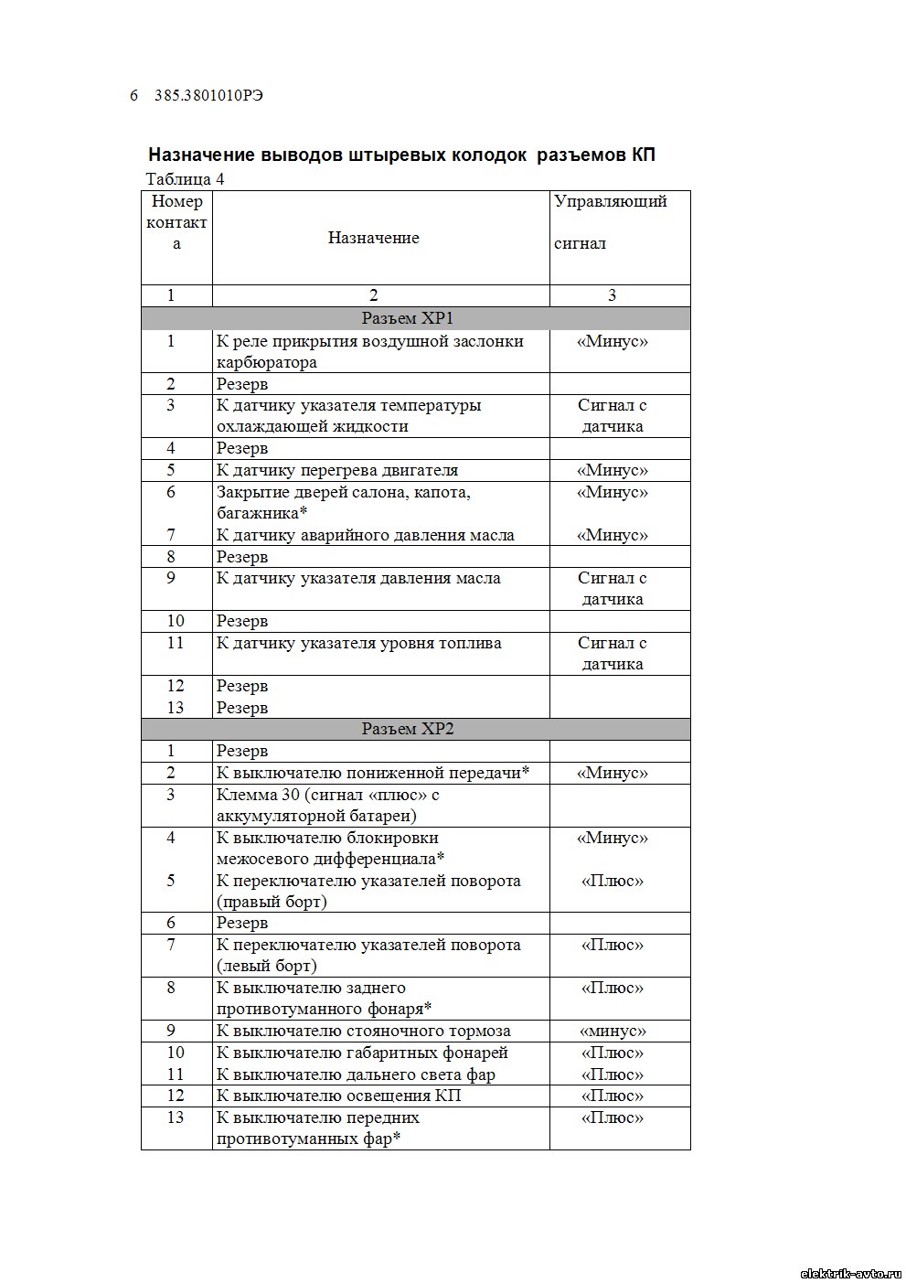

biggek, там в таблицах есть.
semushka

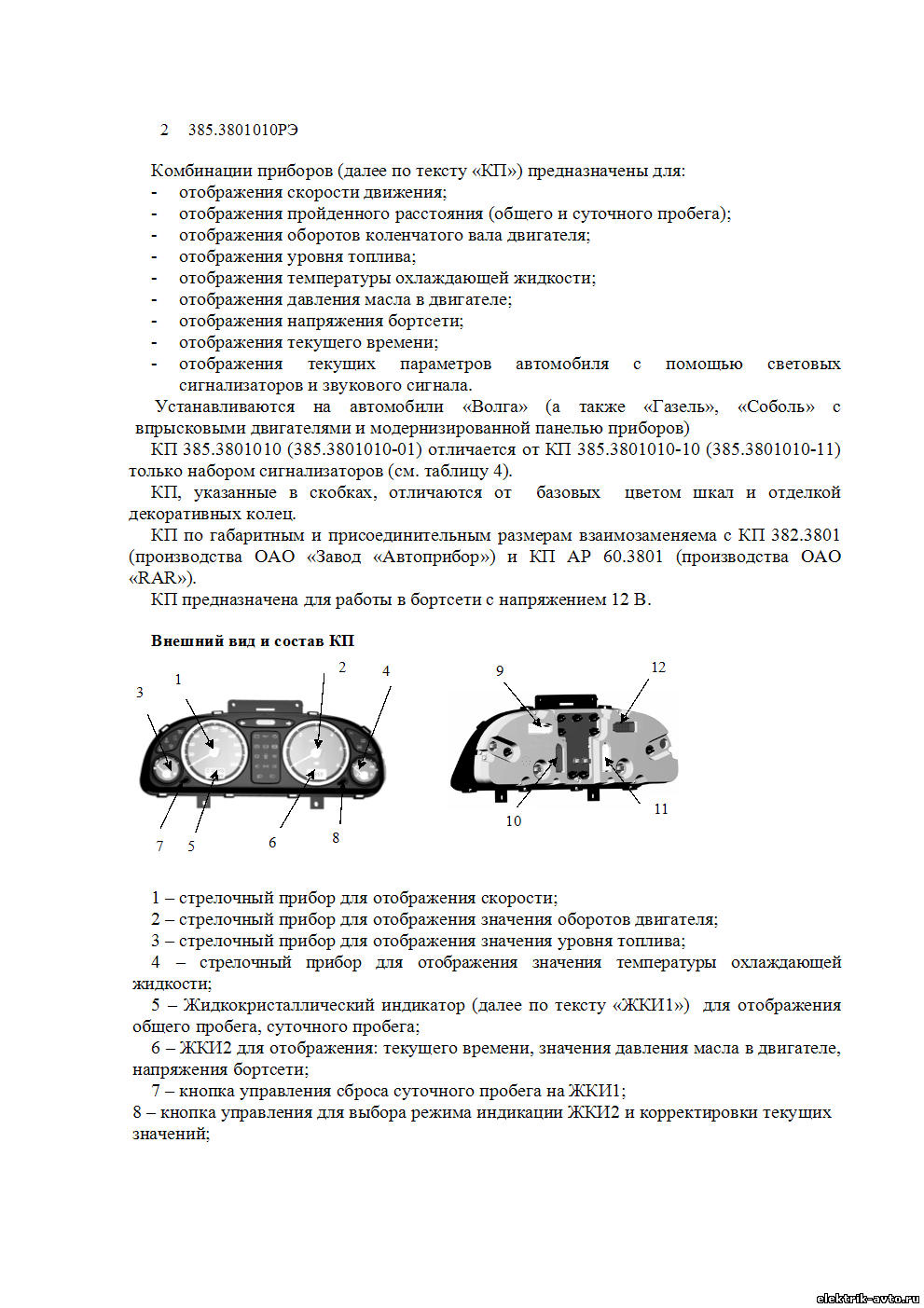

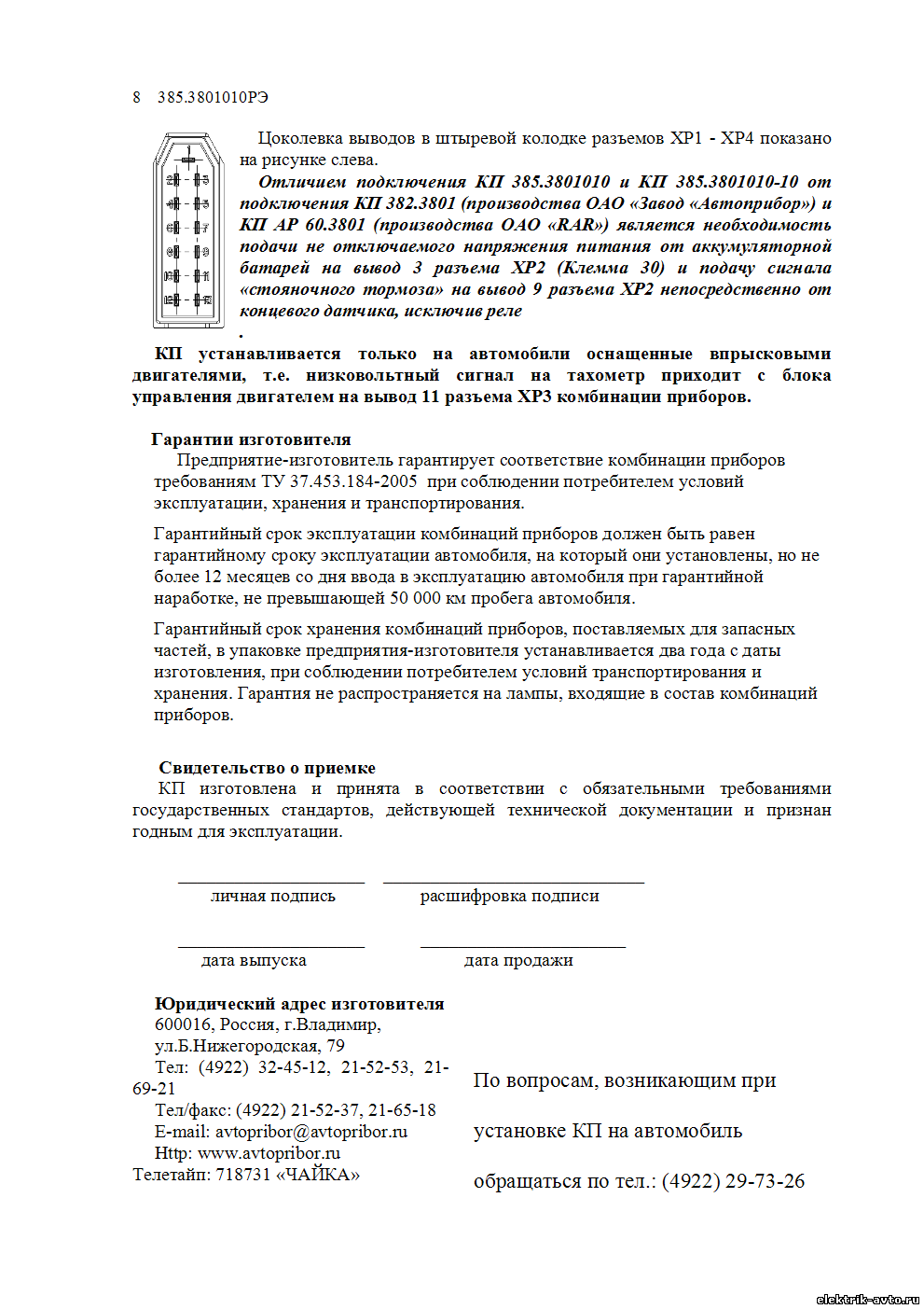

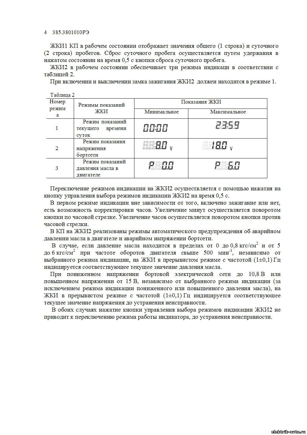

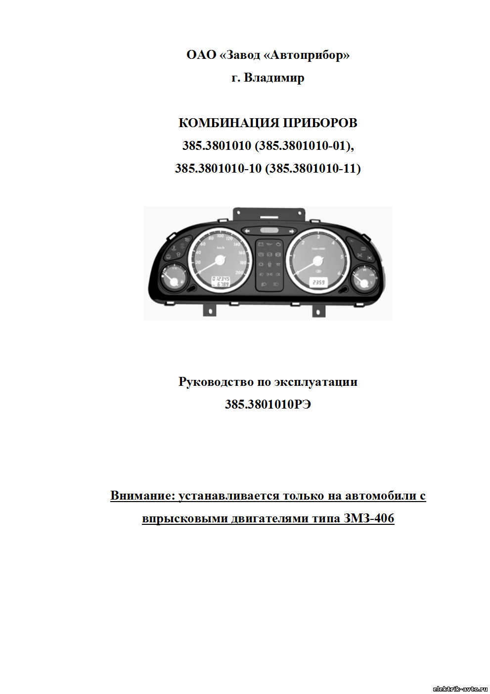

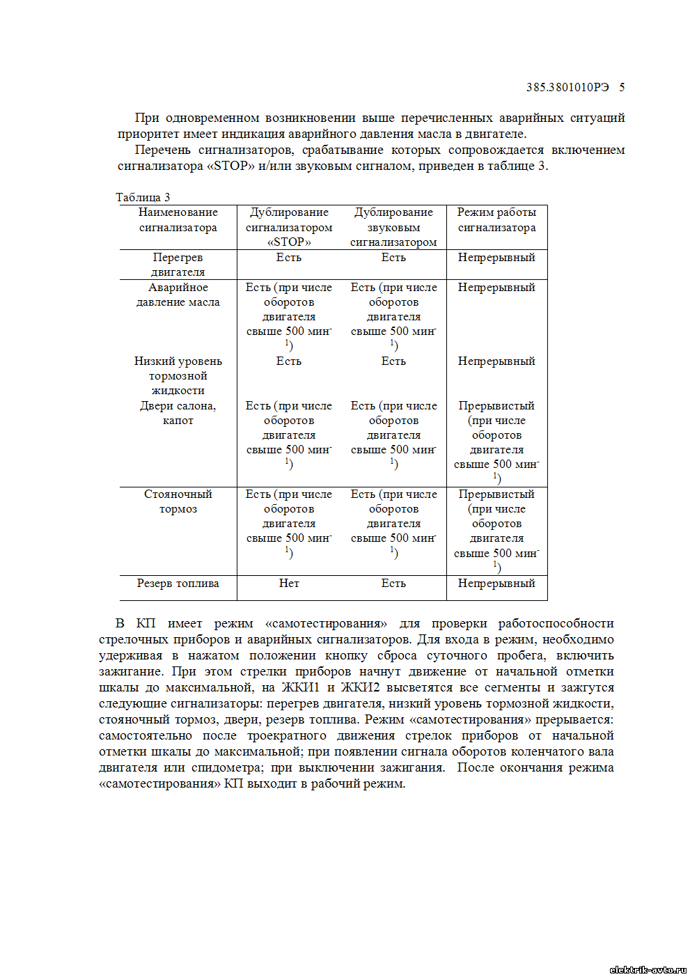

Инструкция к панели и подключение.
