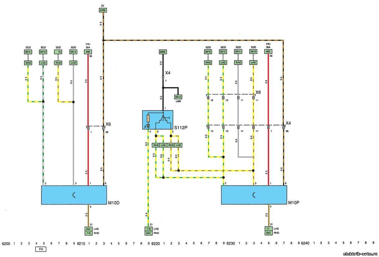

Вышел из строя блок управления электростеклоподьемником Opel zafira 2007г. дизель 1.9л .Блок собран на микросхеме без названия. Ищу хотя бы распиновку разьема этого блока. На нем 6 пинов.

slonikdva, может поможет (астра)

электрик спасибо. А еще не подскажете какие сигналы идут на 2,3,4 ножки. Там сигналы с кнопок или что то идет в цифровом виде?Вообщем можно ли на столе проверить блок M10D и M10P?

slonikdva, 2или3 импульс от кнопки(кратковременный или управляемый-пока держишь кнопку) 4-минус. на столе попробуй. Удачи.
