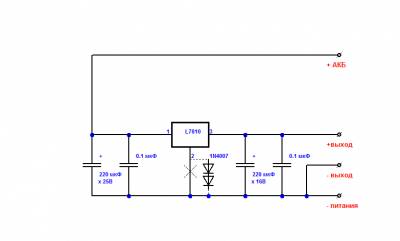

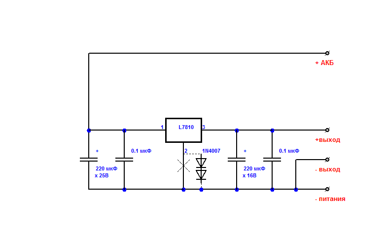

Какое напряжение на выходе? сколько светодиодов можно подключать? По питанию понятно. а вот относительно выходов - не понял ...

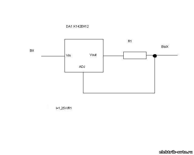

Хрень все. К этой схеме светодиоды без токоограничивающего резистора подключать нельзя. Для светодиодов нужен стабилизатор тока. Примерно такой. Если планируется использование светодиода в авто, нужно будет еще диод поставить.

А всё вместе это как будет выглядеть? Можно это всё совместить как то в одну новую схемку и желательно на "наших" микросхемах.
