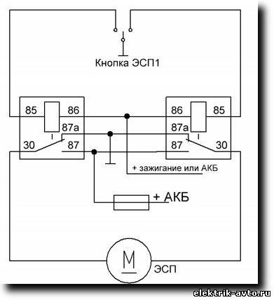

Подключение ЭлектроСтекло Подьемников
Довольно простая схема подключения ЭСП. Кнопки ЭСП можно дублировать, при этом короткого замыкания при нажатии обоих кнопок в разные стороны не произойдет.

Не проще использовать схему подключения от ваз 15?

Привет. Скажите пожалуйста что за деталь где написаны цифры 86 85 и тд.
Добавлено (03.04.2014, 17:03)
хочу собрать схему электропривода рольставни. есть моторчик от стеклоподъёмника и кнопка с 3-мя выходами. помогите

Гость, это простое реле пяти или четырех контактные бывают.

Спасибо! А если у меня четырёх контактное, а здесь на схеме я так понял пяти как быть?

Гость, купить пяти контактные реле дабы они стоят капейки
