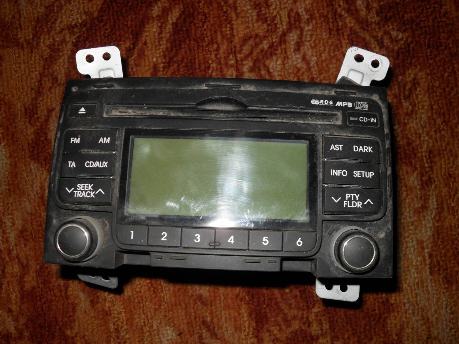

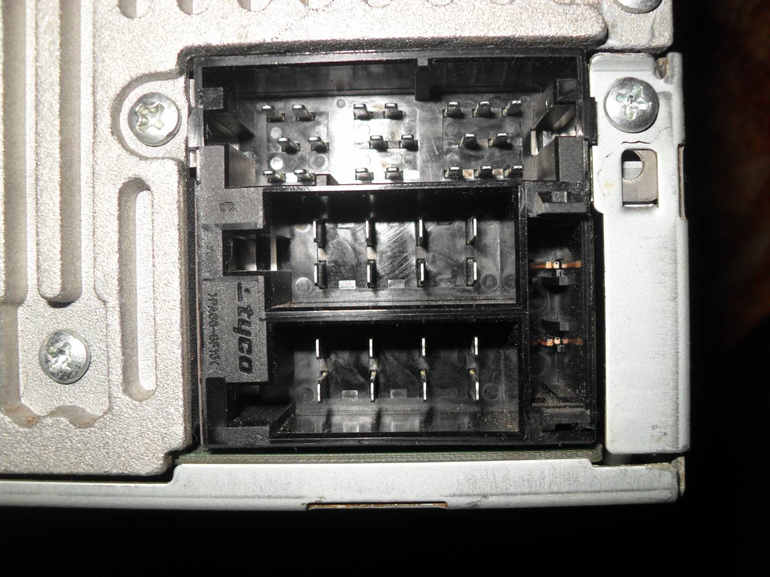

Добрый вечер.Подскажите распиновку аудио сиди на Hyndai i30 2010г. Там 3 разъёма. Заранее спасибо.

Судя по фото,распиновка как в немецких аппаратах(разъем ISO),нижний питание,средний выхода(попарно,верх-низ),верхний линейные выходы и управление чейнджером. Если надобность осталась,то могу подсказать по питанию.
