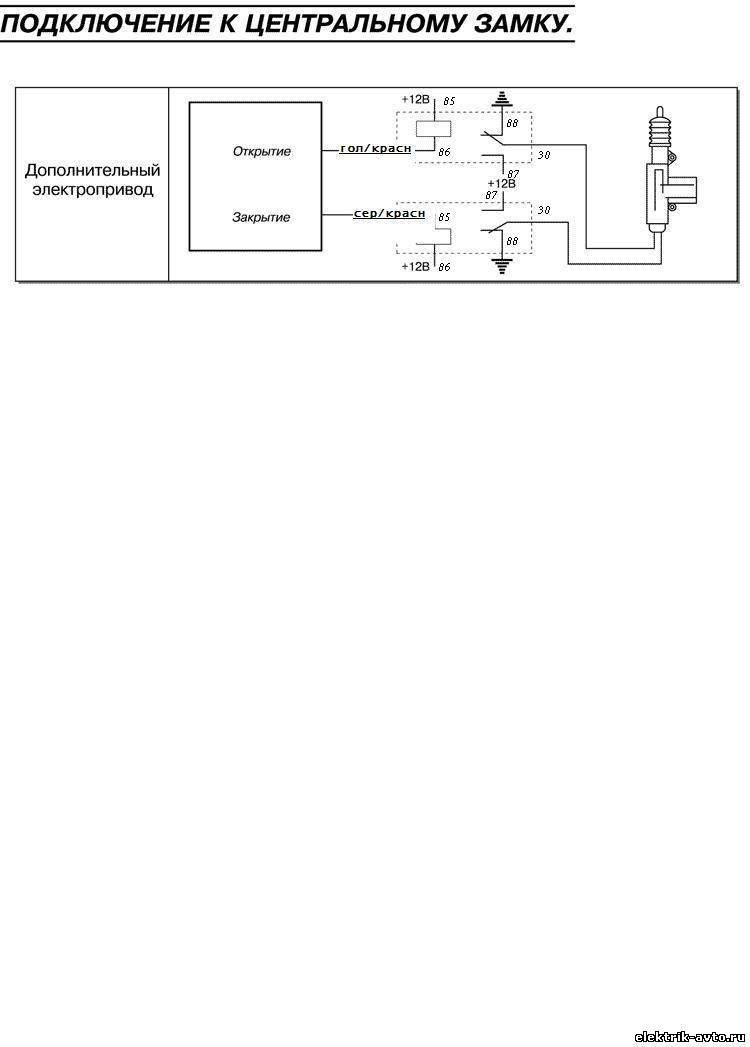

Здраствуйте!!!Подарили мне это чудо для установки на старенькую семёрочку,что бы не чикать каждый раз ключами...Нужен Ваш совет с подключением к активаторам дверей,их будет там 2 на передних дверях ,как грамотно всё подключить?Знаю ,что зигналка давно устарела,но для такой машины пойдёт...

Антоха73, всё показано. Удачи!

Спасибо огромное дружище,разъяснил...А я то сначала думал,что через пятиконтактное реле подрубать, теперь въехал)))А второй активатор куда,параллельно???

Антоха73, да, параллельно.

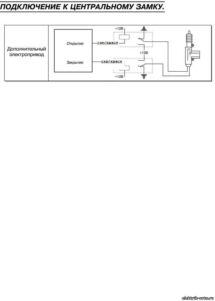

Судя по рисунку,пять контактов или я опять не догоняю???Будет два реле одно на открытие,другое на команду закрытие...Допустим команда открытие провод голубой/красный и питание +12в вешаем их на 86 и 87 контакты,дальше один провод на массу,четвёртый+12в делаем перемычку на 86,а который пойдет на активатор его куды?

Провода от обоих эл.замков соединяем по цвету и цепляем по схеме

Спасибо тебе огромное ,всё получилось теперь открывается и закрывается... А если четыре активатора ставить,пускать провода от всех четырёх к двум реле контактов #30?:fool:Да,и ещё сигнализация будет использоваться в целях открывания и закр. дверей,нужно ли подключать блокировку зажигания,стартера и пр.???

Да все эл.замки вместе цепляй Блокировки можно не прицеплять, можно вообще подцепить только управление эл.замками и всё будет работать но если не подцепить концевики дверей к сигналке она не будет думать что двери всегда закрыты и после открывания тобой с пульта сиганлка не получив сигнала с концевика двари закроет их через 30 секунд (функция защиты от ложного снятия с охраны)
