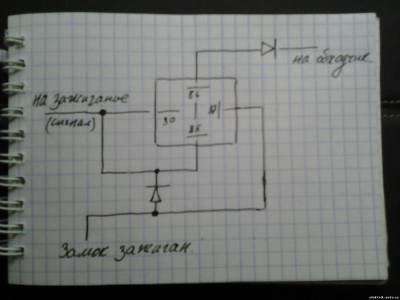

Помогите разобраться со схемой для автозапуска

Всем доброго дня.Помогите пожалуйста разобраться со схемой для автозапуска.(без стартерного провода) 1.Имеет ли она право на существование 2.Для чего нужны диоды Заранее спс.

Ant, Это управление находится в блоке сигнализации. На обходчик подаётся минус и после вклучается зажигание и т.д.. И поясни, что хочешь изобрести.
