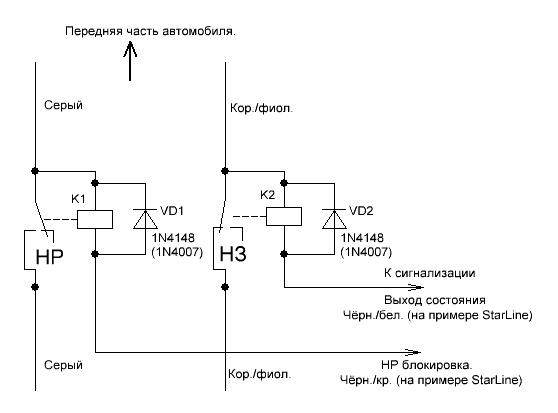

Подскажите кто сталкивался с подключением цз на опель сorsa 2008год.
Точки подключения? Кан шину не расматривать.
Спасибо!

, Закрыть - три провода белых/красных;Открыть - коричневый/жёлтый на блоке BCM ЦЗ по силе.
