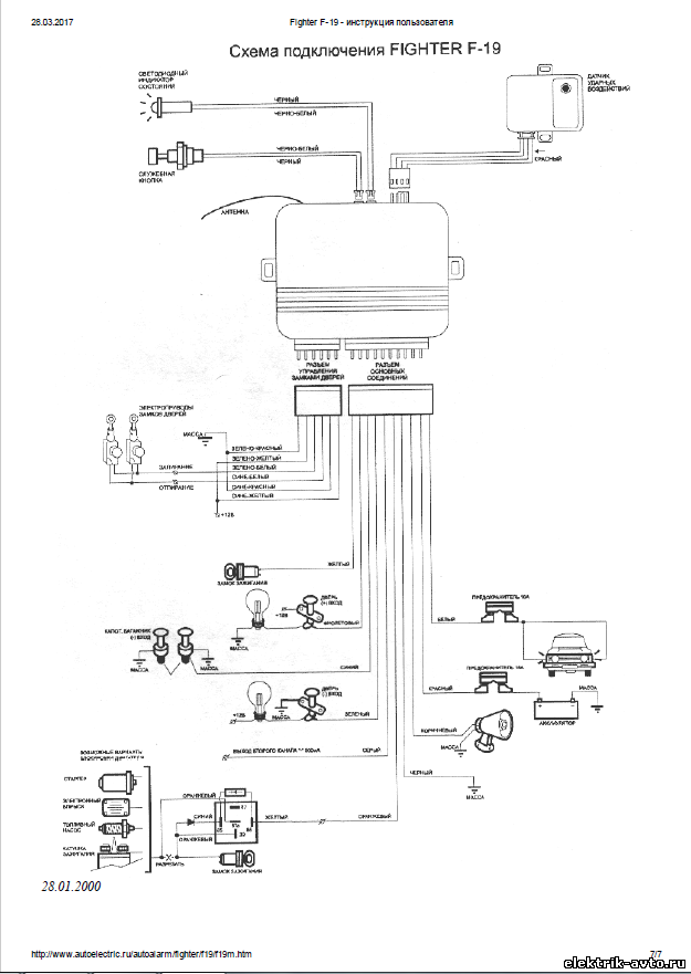

Добрый день, уважаемые форумчане.
У меня сигнализация Fighter F-19. От нее идет один белый провод на габаритные огни. Не подскажите, существует ли какой-либо способ подключить сигнализацию к поворотникам?
Прикрепления: 4913669.png (132.1 Kb)

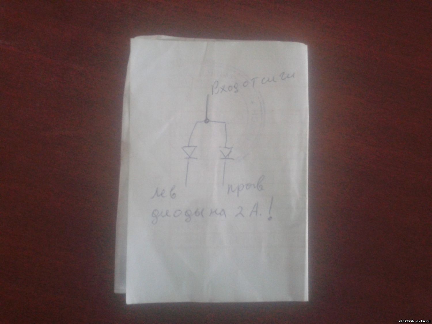

да через диоды
Да либо по диоду к каждому из каналов (лев/прав),либо если кнопка электронная к ней.
Два диода, можно взять из старого (неисправного) диодного моста генератора. Либо заморочиться с 2-мя реле.
Репутация: 1000
corlioneo, диоды бери в пластиковом цилиндрическом корпусе минимум на 2 ампера каждый.
Прикрепления: 6924435.jpg (120.7 Kb)
