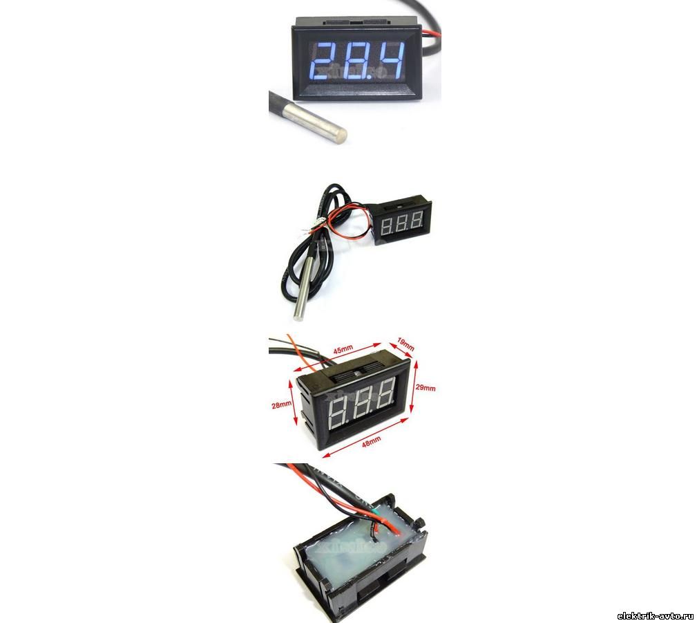

Купил датчик наружной температуры, вмонтировал в панель. Но вот беда, длина провода только 1 метр и его хватило, чтоб вывести датчик из моторного отдела в основание стойки крыши. А хотелось бы через пол в раму. Можно ли удлинить провод на 3 метра , будет ли корректно показывать температуру?

Датчик вот такой, корректировки нет. Описание продукта Технические характеристики: Напряжение питания: DC 7-30 В (с анти-защитой от обратной) Измерение температуры: от-55 до 125 градусов по Цельсию; Дисплей: Три 0.56 "светодиодный цифровой трубки Размеры: 48 мм x 29 мм x 19 мм; резки Размер: 45 мм x 28 мм Дисплей цвет: синий Частота обновления: около 300 мс/раз Минимальный входной сигнал:-55 градусов по Цельсию Максимальный входной сигнал: 125 градусов по Цельсию Точность: около 0.2 градусов по Цельсию Перегрузка: пожалуйста, не выше 150 градусов по Цельсию Рабочая температура:-40-85 градусов по Цельсию Длина кабеля датчика: 1 м Датчик: DS18B20, нержавеющая стальная оболочка пакета, водонепроницаемый, анти-коррозии, высокая температура Некоторые приложения: для измерения прокат, обслуживание, вода, холодильник, аквариум температуры и DIY и др
Пакет включает в себя: 1x Цифровой термометр
Подскажите, как подключить "сопли" ?

Не очень удачный вариант. Только резать. На драйве человек увеличивал до 2,5м. Искажений не было.Добавлено (16.07.2015, 08:10) --------------------------------------------- https://www[.]drive2[.]ru/l/776087/ сдесь почитайте ваш вариант. Квадратные скобки не забудьте убрать.

Читаем "мурзилку": DS18B20 цифровой термометр с программируемым разрешением, от 9 до 12–bit,которое может сохраняться в EEPROM памяти прибора. DS18B20 обменивается даннымипо 1-Wire шине и при этом может быть как единственным устройством на линии так и работать в группе. Можно смело удлинять.

Сопротивления резистивного датчика в много раз выше сопротивления куска провода в 3 метра, изменений не на глаз не на зуб не ощутите , это тысячные доли градуса. так что удлиняйте.

Отлично! Спасибо за разъяснения!
