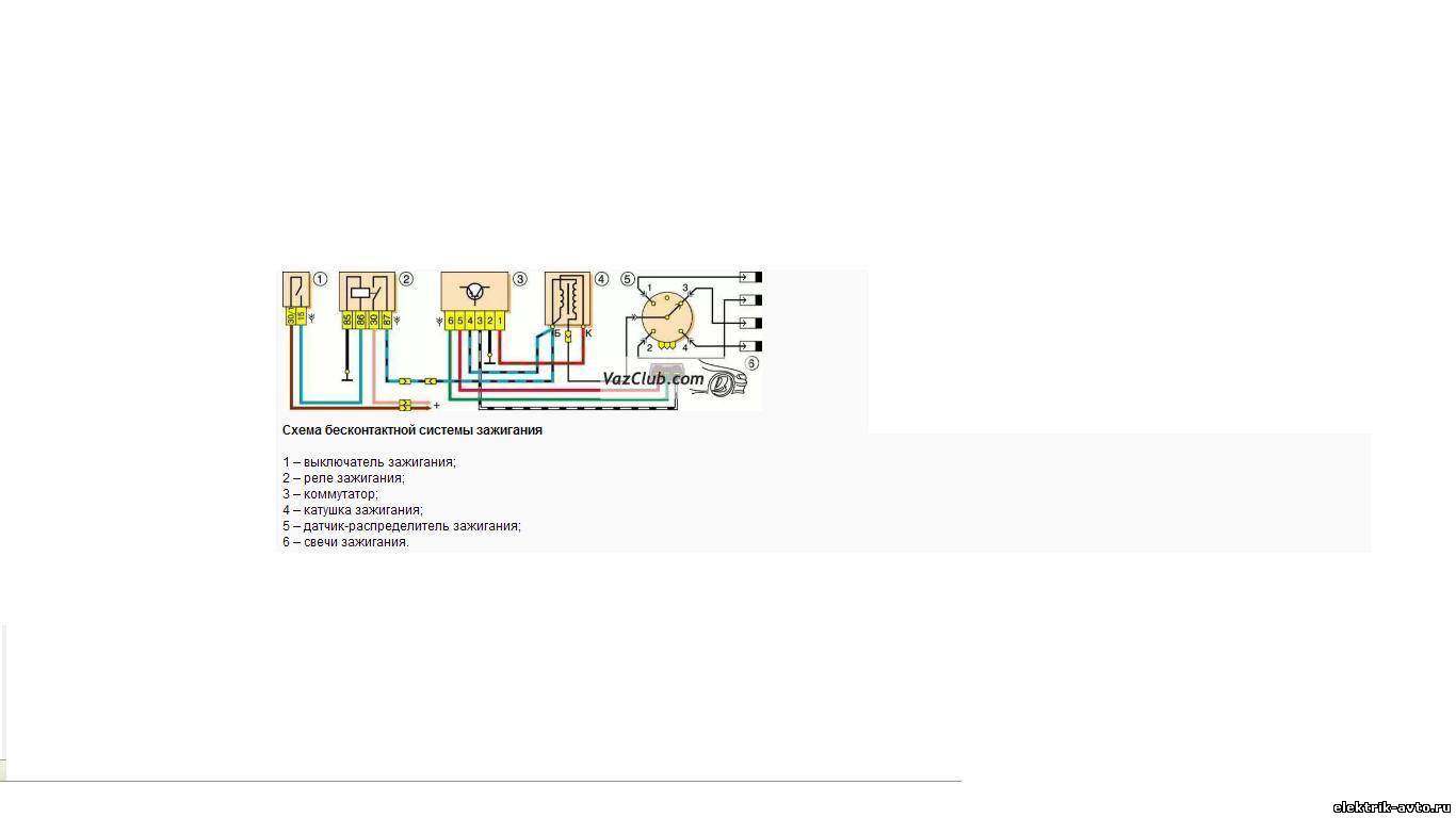

Ivan69, реле стоит отдельно справа от рулевой колонки, посмотрите внимательно. А чтобы проерить, подайте плюс на катушку зажигания от аккумулятора и заведите машину. вот схема

Сегодня сделал, как Вы посоветовали. Машина завелась, а вот релюху справа от колонки так и не нашел. Там 4 в ряд(свет дальний, ближний, обогрев заднего стекла, одно неопознанное и еще реле поворотов). Слева, за колодками предохранителей, нашел еще 2 релюхи, завтра попробую поменять.

Ivan69, при замене замка зажигания, меняли жгут проводов на нём был разъём 8контактный и рядои колодка под реле из которой выходит чёрнй провод на корпус (вот это реле зажигание). при повороте ключа слышен щелчёк.

ЭЛЕКТРИК, спасибо за советы. Проблема решена. Те 2 неопознанных релюхи под колодками предохранителей оказались реле стартера и зажигания, а причиной того, что машина не заводилась, был выскочивший из разъёма массовый провод.
