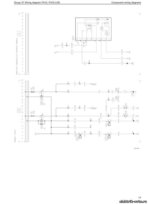

пропали стопы на тягаче,на прицепе работают,и пропали габориты правой стороны.подскажите как найти нужные релюхи
burov-vyazma
Сообщений: 203
07:33
16.03.2013

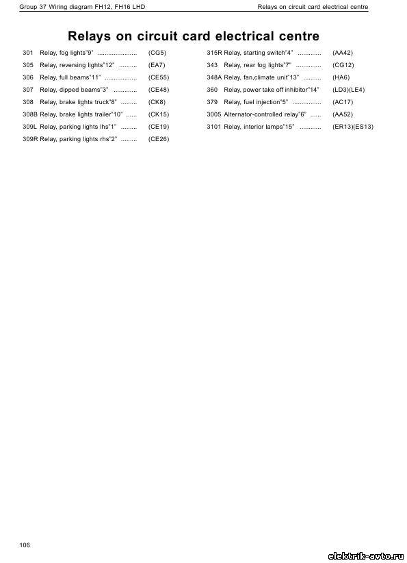

Посмотрите предохранители(BRAKE LIGHT,PARKING LIGHT) в блоках над подстаканниками и в ногах пассажира.Но сначала-вскройте фонари тягача па предмет замыкания.Доберусь до схем скажу точнее.УДАЧИ!
12:40
16.03.2013
благодарю за ответ,все предохранители проверил,всё в норме и стопари тоже.Научен горьким опытом,в Омске у меня уже был такой-же случай,только там замкнули стопари на прицепе,а преды были вместо 10а были где 15 где 20 они не згорели зато релюхи залипли.пришёл электрик с хорошей книжкой там чётко было показано где какая релюха нахдится.За 15 минут поменял и я поехал дальше.Сколько такой книги не искал нигде не нашёл,если есть у кого такая книга скинте схему,зарание спасибо!!!!
burov-vyazma
Сообщений: 203
08:01
18.03.2013
Привет.Кину книгу,правда на английском:но там всё понятно.Почту свою скинь,а то здесь не прикрепляется.
Сообщение отредактировал burov-vyazma - Понедельник, 18.03.2013, 08:10
burov-vyazma
Сообщений: 203
17:10
18.03.2013
Машинка какого месяца выпуска?Там до марта одна схема,а до сентября 98-другая.ПО ТВОЕЙ ТЕМЕ:BRAKE LIGHT RELAY TRUCK в монтажном блоке ищи и проверяй.А по габаритам-у них правая сторона больная:там бачок омывашки стоит над разъёмом фары и льёт на него.

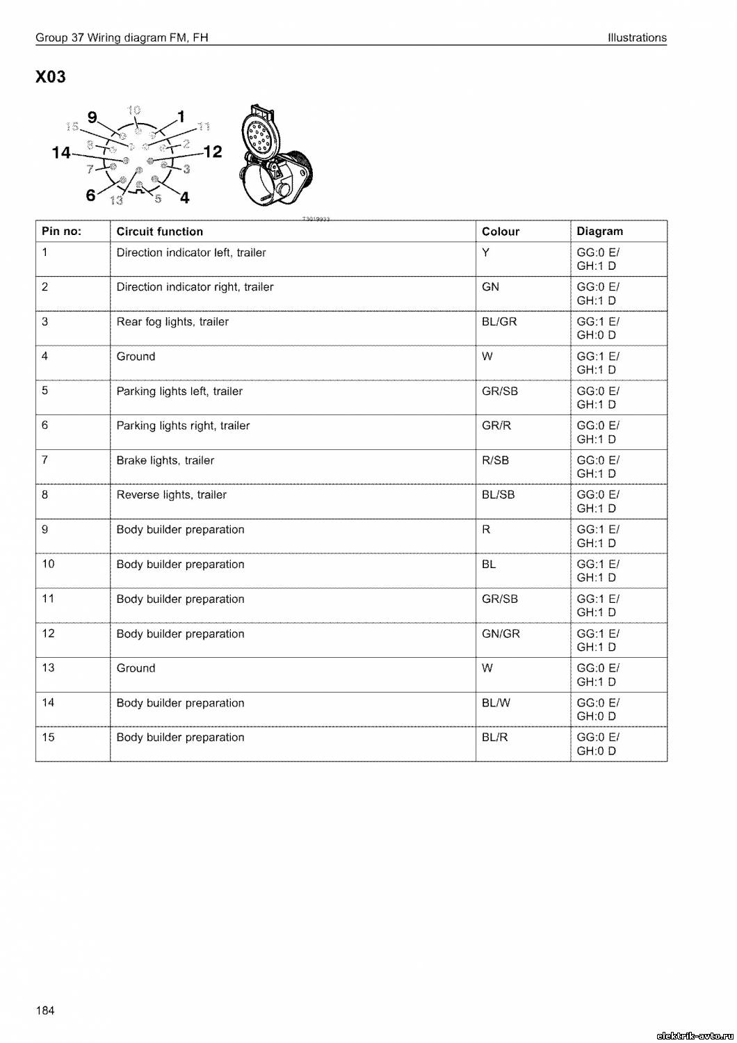

Нужна распиновка на fh12 2003 года для подключения телеги.На голове евроразъм 15 контактный
burov-vyazma
Сообщений: 203
19:17
07.12.2013
ВОТ РАСПИНОВКА С ОФИЦИАЛОВ.
