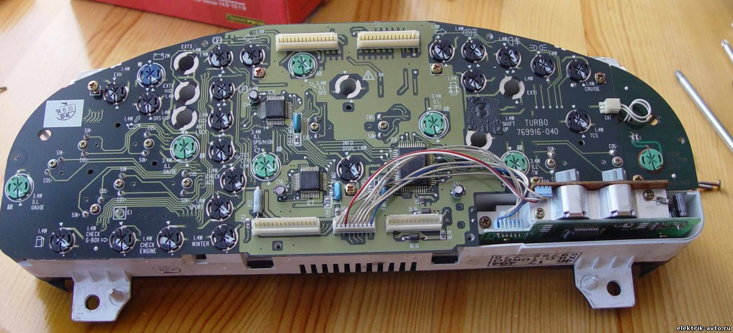

Прошу помощи и грамотного совета! автомобиль saab 900 1995 год, на приборке горит лампа "нет бензина" и стрелка на 0! при повороте ключа зажигания как и положено приподнимается вместе с температурой и давлением турбины. Вынул бензонасос из бака замерил мультиметром сопротивление при перемещении поплавка! все работает- все по мануалу! думал дело в проводке! снял большой разьем с приборки, нашел 2 провода что идут на счетчик уровня топлива замерил сопротивление там! все нормально.. тоже что и на датчике бензонасоса! раскрутил прибор, там тупо 2 платы.. в платах не разбираюсь))) где искать?

v7778, при вкл. зажигании перемещай поплавок и смотри на приборы, варианты-масса отсутствует или поплывок тонет.

не реагирует на перемещение поплавка при замере на колодке к приборке сопротивление изменяется как положено

для начало проверь при помощи мультиметра состояние проводов

2 провода от датчика на бензонасосе на приборку! замерил сопротивление на датчике и в конце на приборке,одинаковое -провода стало быть впорядке
