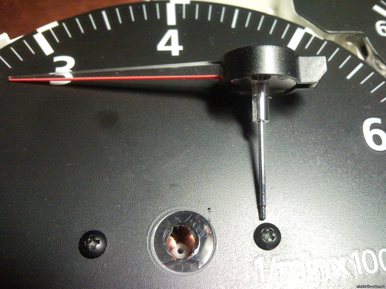

Разобрал приборку от А4 8DO 919 034 B. Снял стрелки вместе с осями. Как выставить стрелки на норм. показатели? И еще не возвращается на "0" стрелка тахометра - в чем может быть причина?

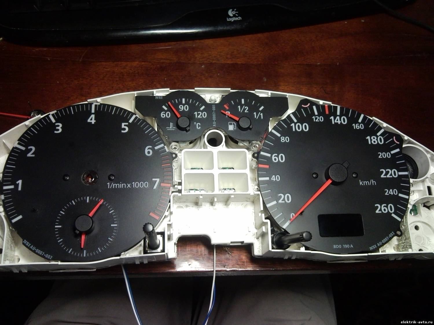

kostya1401, стрелки с осью покажи и приборку с лицевой стороны.

Прикрепляю фото

kostya1401, попробуй снять стрелку с вала,(осторожно, должна слесть). Потом вставишь вал, включишь панель, выключишь и устанавливай стрелку.
Удачи.
